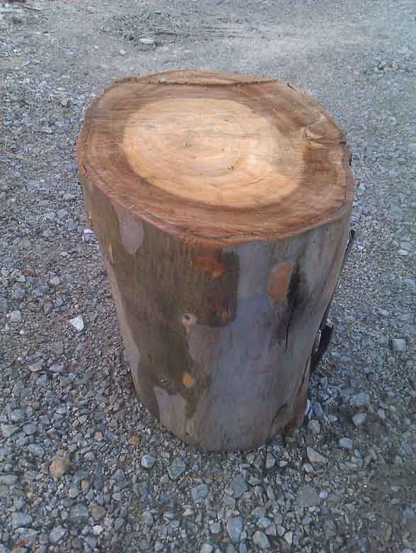

Après quelques discussions, j'ai décidé de commencer à me faire mon stock de bois personnel pour tourner.
J'ai récupérer de beaux morceaux chez un paysagiste (5 rondins d'environ 30cm de diamètre et de 50cm de long), il m'a dit que c'était de l'Eucalyptus.
Est-ce exacte?
Est-ce une essence qui se tourne bien?
Sinon comment dois-je les stocker? en rondin ou en carlet?

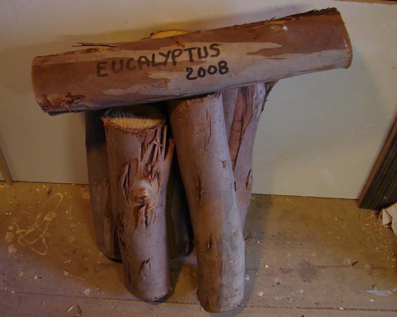

Re:Eucalyptus??? 20 Mar 2013 19:37 #75936
Bonsoir Tony
oui je crois que c'est bien de l'eucalyptus
voici une photo pour comparer.
et pour le stockage je n'ai pas de méthode si ce n'est que la coupe dois ce faire en lune descendante l'idéale est entre le 15 décembre et la fin janvier.
autrement ton bois risque de ce vriller.
Re:Eucalyptus??? 20 Mar 2013 19:49 #75939
  • nico
  • Portrait de nico
ca ressemble a de l'eucalyptus tu en aura le coeur net a l'odeur en le tournant mais il me semble que les poussiere sont toxique (information a vérifier).
Re:Eucalyptus??? 20 Mar 2013 21:22 #75955
Suivant la varièté d'eucalyptus tu n'auras pas d'odeur au tournage.
celui que je montre en photo viens d'Angleterre et il ne sent pratiquement pas
Re:Eucalyptus??? 20 Mar 2013 21:34 #75956
  • Tony
  • Portrait de Tony
  • Messages : 380
Merci à tous,
Du coup est-ce que je peux le tourner vert ou dois-je attendre qu'il soit sec?
Car on m'a dit que beaucoup de fente apparaissait au séchage des rondains.
Tony Coulon
Léonard de Vinci, 1510
Re:Eucalyptus??? 20 Mar 2013 21:42 #75958
  • Stéphane Pépino
  • Portrait de Stéphane Pépino
  • Messages : 1738
A mon avis c'est de l'eucalyptus.
J'en ai stocké tout plein de rondins chez moi,le resultat est catastrophique!Le bois se fend de toutes parts,meme pas de quoi en faire des carrelests pour stylos.
Stéphane.

Re:Eucalyptus??? 20 Mar 2013 21:51 #75960
  • François17340
  • Portrait de François17340
  • Messages : 1102
  • Remerciements reçus 23
Salut,
pour ma part, c'est bien de l'eucalyptus.
je viens d'en tourner fraichement coupé, il faut le tourner très fin et il ne fendra pas par contre il va se déformer.
Belle couleur jaune et rose.
Il y a quand même un hic, en tout cas avec celui que j'ai, le bois est très acide et il m'a pourri le banc du tour et le mandrin.
Grosse couche de rouille partout, alors j'ai tout tourné et ensuite nettoyé avec de l'acide chlorhydrique dilué puis rinçage et essence F. Impec après!
Pour le mandrin WD40, brossage.
Bon tournage, à+,
François.

Re:Eucalyptus??? 20 Mar 2013 21:55 #75962
Oui,je confirme,c'est de l'eucalyptus,
bois très difficile à sécher sans fente,
le mieux c'est de le tourner vert assez fin
est laisser sécher dans les copeaux.

Re:Eucalyptus??? 21 Mar 2013 07:43 #75979
  • lebreton22
  • Portrait de lebreton22
J'ai tourné un petit vas en eucalyptus en novembre. Agréable à tourner mais risques de fente.
J'ai dû le stocker au garage à cause des odeurs.
