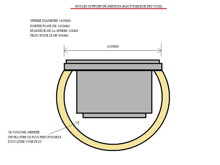

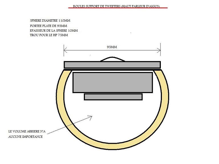

Je cherche quelqu'un susceptible de me tourner des sphères en bois afin d'accueillir 2 paires de haut-parleurs (tweeter et médium). Idéalement, il me faudrait une paire de supports sphériques creux de diamètre 10cm sans notion de volume et une paire de supports sphérique de 13-14 cm creux afin d'avoir un volume arrière d'environ 1 litre. Si quelqu'un en Ile De France pouvait me filer un coup de main avec échange de passion et de compétences, ça serait super.

je ne voudrais pas te décevoir, mais sache que ta demande me parait pratiquement impossible à réaliser dans le contexte que tu souhaites.
Je m'explique.
Un véhicule monte très fort en température dès que le soleil apparait, le bois est une matière vivante et les seules choses qu'il n'aime pas c'est le soleil et la chaleur car il se déforme, change de teinte et surtout, se fend.

Et en utilisant du contreplaqué de bonne qualité ?
Par contre il faut peindre.

Nigloo à raison, mais cela ne me semble pas impossible ? Si ?.
Il y a bien de pièces de bois en plein soleil qui résistent, mais bien sûr c'est sans aucune garantie.
Mais pourquoi pas, cela serait sympa d'essayer pour voir. Moi je suis interessé au moins par l'idée mais je ne suis pas du tout dans le secteur.

Oui je suis conscient de l'environnement hostile qu'est l'automobile pour le bois. Je sais que le bois vit (c'est pour ça qu'on l'aime aussi). J'envisage de peindre les boules avec un produit appelé PlastiDip qui est un élastomère capable de se dilater de 400%. C'est la 1ere fois que je souhaite des boules en bois pour mes supports HP (Haut Parleur)montés en pied de montant de parebrise (avant elles étaient en médium de forme cylindrique) mais TOUTES les vraies cales de portes de supports de HP sont en médium. C'est un support idéal pour "tenir" un HP. Il nous suffit de les protéger au mieux de l'humidité tout en étant conscient que celles-ci vieilliront mal. Mes dernières cales ont quand même tenues 7 ans avant d'être très abîmées.
Je vous ai fait 2 petits plan

Vu l’enthousiasme général que j'ai provoqué avec mon post :blush: , j'ai choisi une autre voie. Résine + fibre, recouvert de tissu nylon.
Ca donne ça =>
C'est dommage. j'aurais tant voulu mener mon expérience sylvestre plus en avant.
