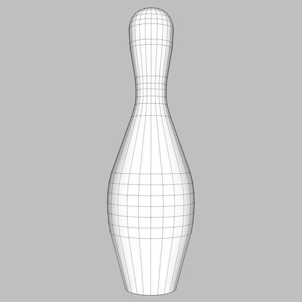

Vous pouvez par exemple prendre comme modèle une quille de bowling (je posterai un plan)

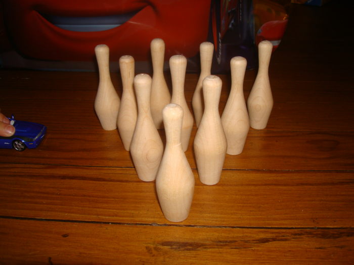

Première série toutes réalisées à la plane
