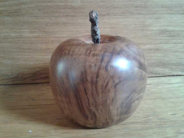

J'ai trouvé une vielle souche de figuier.
Les couleurs sont particulièrement marbrées et sombres.
Le bois est dense malgré les nombreuses années passées dans la terre , puis à l'air, il est resté facile a travailler.
Bonne journée.
Re:Figuier 10 Nov 2012 08:46 #66695
très jolie pomme , ;)
Re:Figuier 10 Nov 2012 09:16 #66697
Bravo pour ce résultat.

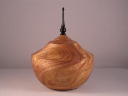

  • Olivier67
  • Portrait de Olivier67
  • Messages : 660
on peut tomber sur du très beau bois, le corps de cette boite qui est en figuier, il agréable à tourner
amicalement Olivier

Re:Figuier 11 Nov 2012 21:49 #66847
très belle boîte Olivier,un beau veinage ;)
Re:Figuier 11 Nov 2012 21:56 #66848
  • Olivier67
  • Messages : 660
:blush: merci :laugh:
amicalement Olivier
