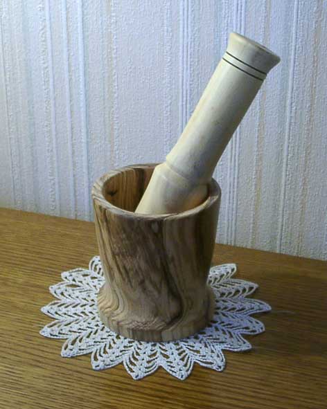

Re:mortier 28 Juil 2012 22:24 #63536
Bonsoir Robert
fait dans un morceau d'olivier réupéré dans une déchéterie bol en olivier et pilon en buis
Diamètre intérieur 110 mm
Re:mortier 28 Juil 2012 22:34 #63538
Belle récup Roger pensez à vous renseigner chez vos pépiniéristes du coin , quelques fois ils ont des arbustes bons pour la déchèterie .... ;)
