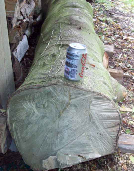

j'ai récupéré ce tronc de houx (une personne avait mis une annonce pour abattre son houx au fond de son jardin, 7 m de hauteur).
C'était la première fois que j'en voyais un si gros: 40cm à la base! Je trouvais dommage de le couper mais la personne n'en voulait plus et il était destiné au bois de chauffe.
Je suis content car je n'en avais pas. C'est très lourd: une heure pour le charger dans la remorque. J'ai également récupéré toutes les grosses branches.
Je vais tourner une branche verte pour voir un peu ce que ça donne.

Re:tronc de houx 23 Jui 2012 10:24 #62278
Salut Géry,
Très très belle pièce.
Tournage très agréable avec de longs copeaux qui défilent sous tes yeux mais attention très fendif quand il est vert...
David
Re:tronc de houx 23 Jui 2012 12:36 #62284
Très beau bois blanc,facile pour tourner, :) mais très fendif malheureusement :angry: :angry:
Re:tronc de houx 23 Jui 2012 12:41 #62286
Belle pièce mieux vaut le tourner vert
car il va se fendre très vite.
Re:tronc de houx 23 Jui 2012 21:27 #62315
Géry, ferme le de suite ,ne le débite pas trop court ,assez fendif ,mais un bois très très agréable à couper !un vrai plaisir :) tu dis qu'il ne fait que 18° chez toi,mais l'avantage c'est que ton bois ne se fendra pas aussi vite que chez nous, aujourd'hui plus de 30° !
Re:tronc de houx 24 Jui 2012 00:25 #62323
gery tu verra c'est un super bois à tourner. parcontre sur quatre pièces de tournée une a tenu le coup
j'en ai un qui fait 30 cm et je pense qu'il vaut mieux le fendre en deux mais surtout évité de le travailler avec le coeur
Re:tronc de houx 24 Jui 2012 10:25 #62335
Salut Thom,
J'ai récupéré en son temps un tronc de houx de la taille de celui de Géry et je l'ai aussitôt fait scié de long et à coeur...Et ben il fend toujours :blush: :blush: Je crois qu'il sera utilisable redébité en petites sections pour des pièces de moindres importances en terme de taille.
Re:tronc de houx 24 Jui 2012 10:26 #62336
Pour conserver au mieux ce beau houx, je le fendrai au cœur et le laisserait sécher à l'abri du soleil qui est son plus gros ennemi. J'en ai comme cela mais bien moins gros stocké sous hangar avec les bouts paraffinés il n'a pas bougé.
Il a quand même un beau diamètre, et si il est fendu au coeur il va sécher plus facilement.
Bonne conservation.
Roland
Re:tronc de houx 24 Jui 2012 10:48 #62340
Salut géry,
J'ai récupré comme toi un houx de 40de diam
et je l'ai fendu en deux ,gardé bien à l'abri,
pas de soleil et pas trop de vent ,il est quand même
très fendif,mon avatar vient de cet arbre,il a fendu et
j'ai ouvert d'avantage pour en faire un col de chemise
et mis des boutons,voila une possibilité de récuperer une pièce.
Re:tronc de houx 24 Jui 2012 19:08 #62356
  • géry
  • Portrait de géry
  • Messages : 327
merci pour vos conseils
je pensais le paraffiner aux extrémités et attendre qu'une scierie mobile passe dans le coin pour le débiter en planches et plateaux.
ce qui m'embête c'est de l'avoir coupé en juin, ce n'est pas la meilleure période.
Re:tronc de houx 02 Juil 2012 21:57 #62692
Très beau morceau !
Il y a plus de 4 ans j'ai récupéré un tronc de 34 cm de diamètre et il n'a pas fendu, j'ai enduit les bouts de colle blanche et j'avais laissé quelques branches avec feuilles il a fallu 3 ans pour que les feuilles fane puis je l'ai tourné et pas une seule fente.
