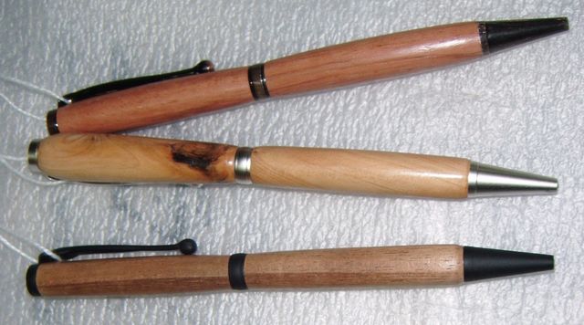

Bonsoir à tous,voici des stylos que j'ai éssayé de tourner ce week end avec du bois local que je n'avais jamais tourné auparavant,Stéphane.
De haut en bas:bois de litci,cyprés,et bois de Florida.
Amateur débutant.

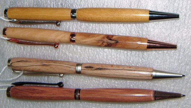

De haut en bas:bois de Jacques,cyprés toujours,hetre échauffé(pas local),et encore litchi.
Amateur débutant.

Bonsoir stéphane
Une belle brochette de stylo.
J'aime bien le litchi et le cyprés.

Bonsoir Stéphane
Très beua stylo
le litchi est il veiné?
ou un bois assez uni ?

Merci à tous.Roger,oui le litchi peut etre veiné selon l'age,et agréable à tourner,Stéphane.

Ah ben le Jacques alors Bernard!!!!!!!!!De par sa composition il m'a désaffuté tous mes ciseaux ,mais moyennement dense.J'en ai fait un ,mais je crois que les rondins secheront encore quelques annees avant que je ne les touche.On s'etait prévenus mais que veux tu,tu te leves un matin et c'est celui là qui te botte.J'ai aussi d'autres essences pour toi,à bientot,Stéphane.

belle collection bravo . peut tu nous dire quelle finition tu utilise ?

Merci.Pour la finition j'utilise du vernis pour jouets,à l'eau,beaucoup de ponçage et des couches de vernis que je ponce ensuite jusqu'à ce que ça brille,et que ce soit lisse.Stéphane.

Salut Pepino,
Belle production,le litchi me plait bien.
Un petit conseil,le bois qui est en bout
de ton stylo c'est à dire vers la pointe
ne devrait pas dépasser la pièce dorée.

il faudrait qu'il mesure et contrôle le diamètre de ses pointes et bagues , peut-être que ces dernières sont plus grandes ?

Bonsoir à tous et merci pour les precieux conseils.Il s'agit surement de la photo ou de la couleur du mécanisme qui trompe,toutes les parties en bois sont les memes que celles en métal,c'est vrai qu'on a l'impression qu'il y a un dépassement du bois.Le litchi est agréable à tourner et comme dit Bernard on a l'impression de bois vert,Stéphane.

j'ai le même problème, sur les photos ça donne l'impression soit d'être trop petit ou trop gros, pourtant c'est égal.
au bout de 30 stylos vérifie quand même, les bague s'usent.
