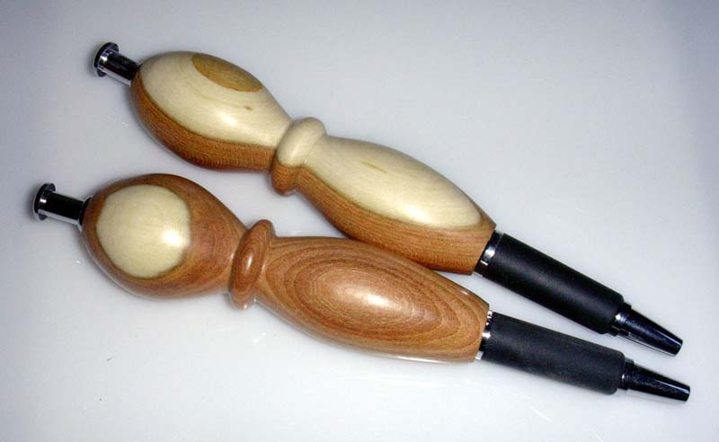

Tournage d'un stylo en bois sur base stylo bille 09 Mai 2012 08:01 #60426
  • Eric34
  • Portrait de Eric34
  • Messages : 774
vous vous souvenez de ceci:
j'ai donc fait une vidéo comme promis: ici
mon site: sculpture sur bois
Re:Tournage d'un stylo en bois sur base stylo bille 09 Mai 2012 09:54 #60431
Merci Eric pour cette vidéo très bien faite ,là au moins on ne voit pas que la visière du tourneur ou que le porte outil comme sur certaines ! ;)
Re:Tournage d'un stylo en bois sur base stylo bille 09 Mai 2012 10:27 #60432
Bonjour Eric,
Et merci pour cette video très bien faite.
J'ai vu que tu as passé de la mélamine,mais
je n'ai pas entendu ce que tu as passé après,
peux tu me renseigner ?
Re:Tournage d'un stylo en bois sur base stylo bille 09 Mai 2012 11:05 #60445
  • Eric34
  • Messages : 774
salut fm29,
c'est du vernis au tampon tout prêt à l'emploi.
il permet d'avoir une brillance supérieur à la mélamine et sans polissage.

Re:Tournage d'un stylo en bois sur base stylo bille 09 Mai 2012 11:10 #60447
Merci,
J'ai vu dans ta video c'est suprenant,
et félicitation pour ton coup de gouge
qui m'a l'air très sur et précis.

Re:Tournage d'un stylo en bois sur base stylo bille 09 Mai 2012 20:23 #60480
  • Eric34
  • Messages : 774
l’affûtage...oui il est bon (tormek) sur ce type de pièce l'affûtage est cruciale, qui dit bonne coupe dit geste aisé ;)
pour le stylo c'est pas toujours évident à trouver, on peut le trouver en grande librairie à 1,5€ voir 2€, après il faut le commander par centaine minimum.

Re:Tournage d'un stylo en bois sur base stylo bille 09 Mai 2012 20:53 #60481
  • cocomilko
  • Portrait de cocomilko
  • Messages : 1292
bien la vidéo .
1.5 a 2.5 euros le stylo, il vaut mieux acheté un mécanisme, il est à 2.25 voir 1.87 euros.
mais c'est mon avis.
milko

Bonsoir Eric
remarquable ta vidéo, la mélamine est une base cellulosique je pense et le vernis au tampon est une base alcoolique ? j'attends ta confirmation.
car on m'avais toujours expliqué qu'il ne fallait pas mélanger des produits de bases différentes?
Re:Tournage d'un stylo en bois sur base stylo bille 10 Mai 2012 07:44 #60519
  • Eric34
  • Messages : 774
Bonjour ,
à cocomilko: c'est le prix unitaire commerce, en volume tu tombes à 60 centimes
à Roger: c'est plutôt valable pour les peintures (glycéro,acrylique...)
là on est sur des bases inflammables c'est tout ce que je peux te dire :laugh:
mais dans ce cas précis ça fonctionne, au contraire le résultat est meilleurs car le vernis au tampon n'est pas un bon bouche pore, il lui faut une surface préparée pour être bien posé.
