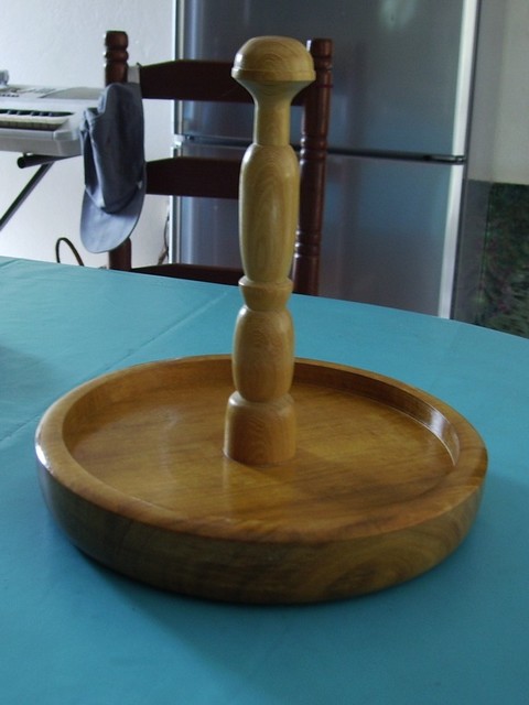

Bonsoir,voici un porte verres que j'ai fait,trop d'incorrections me direz vous,mais je voudrais savoir si on peut tourner le bois dans le sens du plateau vu qu'il a ete recupere chez un menuisier c'est une chute de coupe ,normalement on tourne le bois comme la partie verticale,mais le plateau horizontal peut il etre tourné à plat comme j'ai fait?(bien observer le plateau),merci pour vos réponses Stéphane

Tu as bien fait.
Le sens du fil doit être dans le sens de la pièce.
Ta base est dans le bon sens et la tige aussi.
Qu'a tu mis comme finition ?

Même réponse que Bernard. Quel est le diamètre du plateau?

Pour moi la partie verticale est tournée en bois debout ( sens des fils du bois )
Le plateau est tourné dans le sens perpendiculaire au fil du bois ( bois de travers )
On tourne indifféremment dans les deux sens, c'est justement ce qui donne la beauté du bois

Bonsoir à tous et merci,,le plateu fait 28cm de diametre,la finition Bernard c'est de la simple cire d'abeille à l'eau "Liberon" qu'on trouve en quincaillerieà défaut d'une bonne cire mais ça brille qd meme ,Stéphane.

Il est bien ce plateau. Moi, j'aurais mis un disque au dessus du plateau avec des encoches pour suspendre les verres par le pieds. Mais c'est juste mon avis.

Bonjour et merci à vous tous(es),Rémy trés bonne idée mais je n'en ai jamais fait avec accroche verres,je n'ai pas d'idée,ça serait bienvenu,merci,Stéphane.
