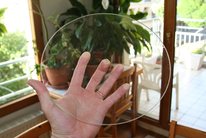

Pour un plateau à fromage , je mettrais une dessus en verre perforé vendu dans le commerce ,tu ne rayes pas le plateau et facile d'entretien ... ;)
Re:Utilisation orme 13 Mai 2011 14:14 #43232
  • Thierry 69
  • Portrait de Thierry 69
  • Débutant - Mini Tour Jet JML-1014
  • Messages : 141
Effectivement Alain, j'utilise un plateau à fromage qui m'a été légué, donc assez ancien, le bois est magnifique. Une vitre perforée au centre est posée dessus. Une poignée est vissée au centre et maintien la vitre plaquée au plateau en bois. On a toujours le plaisir de voir le bois et le nettoyage est très rapide, on dévisse le manche et on passe la vitre au lave vaisselle. Le bois n'a jamais besoin d'être nettoyé.

Re:Utilisation orme 13 Mai 2011 18:02 #43235
alain34 écrit:
Alain
il faut que je trouve un verrerier qui fasse des coupes circulaires poncées et percé. :blink:
L'idée est bonne. :)
Thierry
et du coup on peut mettre le vernis que l'on veut. ;)

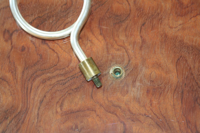

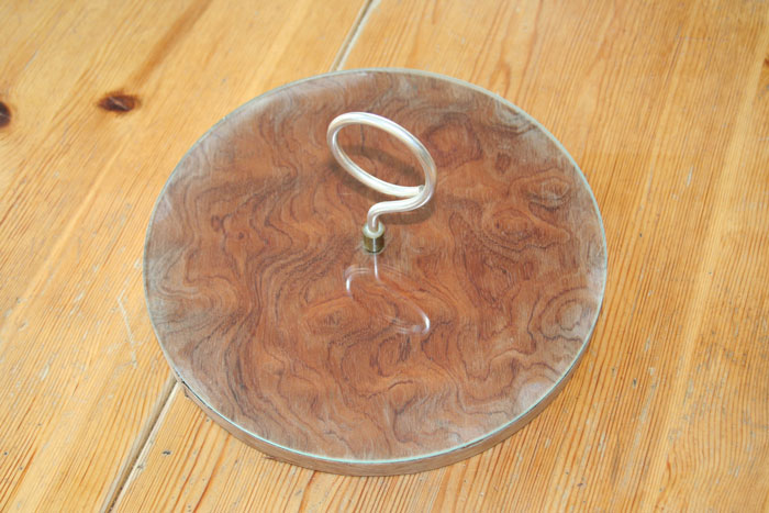

Re:Utilisation orme 13 Mai 2011 19:19 #43240
  • Thierry 69
  • Messages : 141
Et voici les photos de mon plateau. Du coup, lorsque j'aurai progressé, je referai le plateau en bois car l'actuel a souffert, les anciens propriétaires ont du mettre un peu d'eau ... En attendant, je vais refaire un léger ponçage et finition .
Échanger donne plein d'idées
Merci ;)
A bientot
Thierry

Re:Utilisation orme 14 Mai 2011 15:49 #43285
Bonjour Thierry
Interressant le système de fixation.
Cela évite en serrant de casser le verre.
On doit pouvoir faire un épaulement avec le bois de la poignée ou sur le plateau.
Je garde les deux idées suivant que je trouve ou pas le verre.
