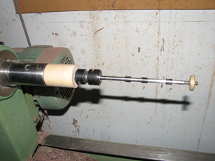

Dans 'vos réalisations ' page 13 'Stylos' du 02.08.10 tuas la photo du montage que j'ai faite en partant d'un gobelet de 30 et qui sert toujours ....
Gégé

Salut Alain
C'était le 2.08.10 !!!!
je remets la photo
Re:mandrin a stylo ? 31 Mar 2011 12:48 #41021
ok merci Gégé , oui j'ai bien trouvé la date mais point de mandrin :(
