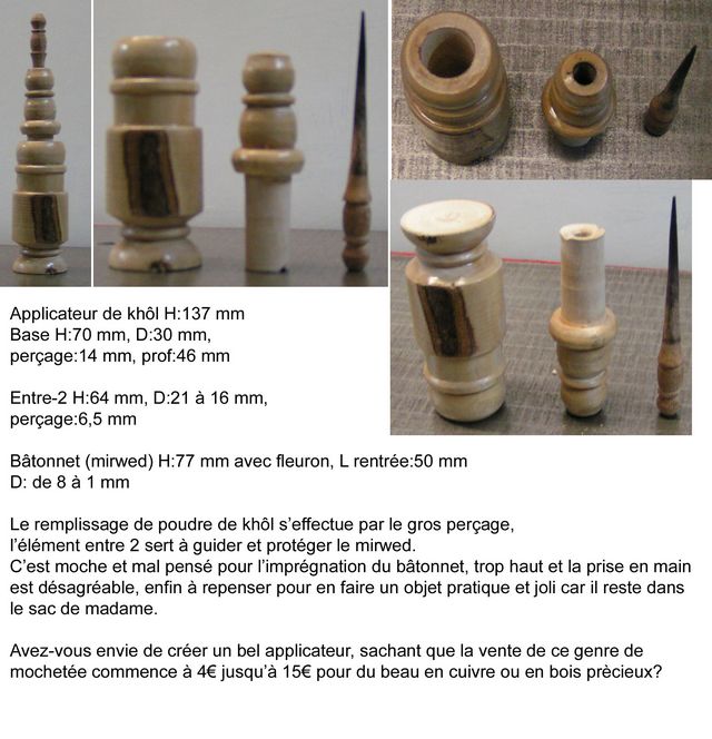

Salut à tous,
une amie me demande de lui fabriquer un bel applicateur de khôl, elle m'a confié le sien comme base de départ. J'ai fouillé un peu internet pour voir.
Avez-vous des suggestions à me faire; C'est pour une vieille de 40 balais donc il lui faut qq chose de moderne, rond, féminin, enfin super chouette quoi!
J'espère avoir vos conseils et idées qui comme d'habitude seront les bienvenus car toujours avisés.
Merci par avance en attendant de vous lire.
François.
François.
Re:Petit challenge 15 Oct 2010 07:57 #31930
Bonjour François
pour mieux comprendre
le batonnet doit être interchangeable oui ou non ?
si oui quel Ø maxi ?
si non, quelle est la matière qui compose le batonnet?
Peut il être fait en bois tailler en pointe de 8mm vers 1 mm ?
Et quel bois doit être utilisé ?
La partie du milieu doit elle être libre ou entre en force pour être coincer ?
D'après le descriptif on dirait que cette partie qui entre dans le socle est conique ?
Pourquoi percer à 6.5mm si le batonnet fait entre 8mm et 1 mm ?

Bon, y en a un qui suit,
les autres, j'ai les noms, prenez vos cahiers, interrogation surprise ! :laugh:
Salut Roger,
merci d'être curieux.
Normalement le bâtonnet doit être lavé après chaque usage, donc mieux vaut en avoir plusieurs.
Le diamètre reste le même car le bâtonnet, une fois couvert de poudre de khôl, doit glisser entre les 2 paupières pour le maquillage. La pointe étire le trait vers la tempe.
Ici tout est en bois, mais il en existe en cuivre, en argent et même en or.
Pour l'essence utilisée, elle doit être compatible avec une application sur les muqueuses, donc très neutre.
La partie du milieu est une sorte de bouchon pour fermer le réservoir de poudre de la base.
Non elle n'est pas conique, elle entre en force.
Un pas de vis serait plus approprié.
Le perçage à 6,5: là je pense que c'est pour que le bout du bâtonnet se couvre de poudre et que le diamètre de 8 mm qui lui est conique serve de bouchon à la partie du milieu.
Bon, pour moi, la partie qui s'emboîte dans la base est trop longue et n'a d'intérêt que
parce que l'assemblage est de piètre qualité.
Il faut que le bâtonnet trempe dans la poudre quand il est enfoncé dans le col haut.
Le fleuron sert de manche de pinceau, donc il peut être plus long, plus travaillé.
J'en oublie certainement mais je cogite et je vais tâcher de dessiner ce que je pense.
On s'en reparle.
A+,
François.
François.
