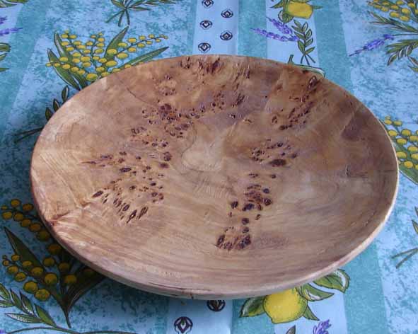

je n'ai jamais travaillé du figuier mais sa ne coute rien d'en gardé un morceau et quand il sera sec avoir ?
pour le peuplier voici ce que j'en ai tiré
et pour l'orme c'est toujours très bien mais plus il est sec plus il est dur.
mais si tu tournes un bois fraichement coupé il te faut un parapluie en plus du casque et des lunettes
Re:A propos des bois ... 14 Oct 2010 11:01 #31910
Roger, la ,c'est de la loupe je crois,
c'est peut être différent.

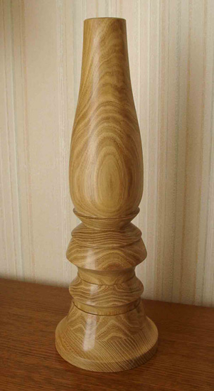

Le robinier j'ai fais un pied de lampe dans un morceau qui avait passé une centaine d'année dans un étang de sologne, oui quand ils ont vidé l'étang pour une remise en état, ils ont changé les martelières qui sont toujours en robinier.Ce bois bien nettoyé était impécable.

j'ai corrigé l'image pour le pied de lampe en robinier

Re:A propos des bois ... 15 Oct 2010 12:35 #31935
J'aime bien ton pied de lampe , de jolies courbes , très belle définition ;)
Re:A propos des bois ... 15 Oct 2010 21:30 #31967
Joli ton pied de lampe Roger,c'est
quand même beau le robinier,et très
agréable à tourner.
