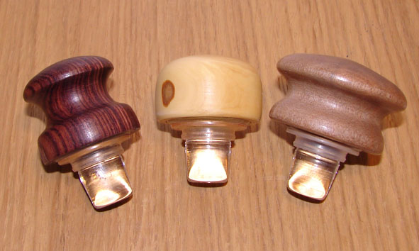

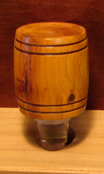

aujourd'hui juste une apparition dans l'atelier
pour un ami ,je lui ai tourner une parure pour un bouchon en verre
qu'il avait apporté fonctionne très bien sur toute les bouteilles
jamais de gout de bouchon, il est très hermétique à l'air
très bien pour la conservation d'une bouteille entamée (pour les petits buveurs)

Bonjour Roger,
C'est élégant tes bouchons ,ils sont collés
avec quelle colle ?

Bonsoir à vous tous
je n'ai jamais eu un seul retour du temps ou je faisais des expos.
je laisse toujours 4 à 5 mm d'épaisseur autour de la pastille.
collage sous presse (entre les mors de l'étau)
il faut faire un creusage un peu serré et avec de la cyano épaisse
que l'on dépose milieu de la pastille
il y a un creux et jamais la colle ne déborde sur le coté du bois.

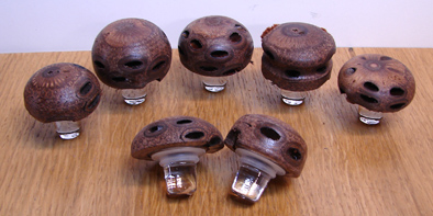

Jen ai fais en noix de banksia et sa plait bien
J'utilise la forme classic

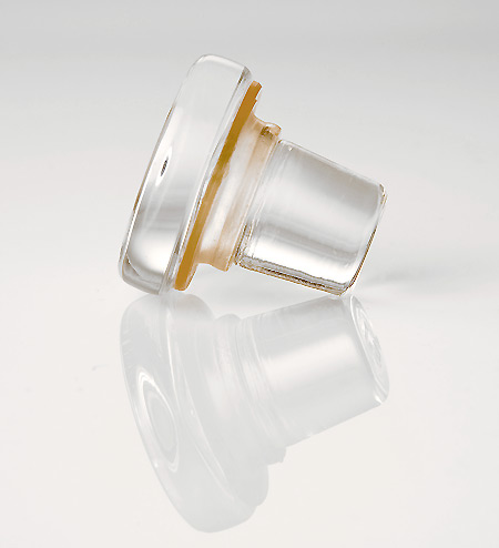

vinolok.com/fr/produit/
