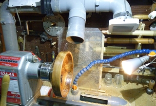

Faire un essai avec un flexible de douche en plastique .
Ça fonctionne pas trop mal , bien qu'un peu gros en diamètre
Bien le prendre en plastique et non en métallique
Daniel ce qui va encore mieux c'est les tuyauteries flexibles d'apport de liquide de refroidissement sur les machines outils
Tu sais c'est ces petits élément bleu qui s'ajoutent l'un sur l'autre avec un pied fileté et robinet d'arrêt en orange
Tu trouve ça chez MP ( sans pub aucune)
Avec ca tu peux faire des tours complet et ton fil est protéger
J'en ai un sur mon tour que je me sert pour aspirer les intérieur de vases , mais je vais aussi y monter une lampe ça je le place ou je veux c'est super
en photos
