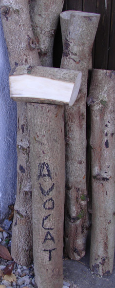

cette après-midi j'ai eu la visite d'amateur d'objets en bois que j'avais vu sur une expos la semaine dernière et il m'a livré des morceaux d'avocat.
qui a déjà tourner des branches d'avocat?
apparemment bois blanc les veinages ne sont pas très prononcé
en fin je stock au moins un an dans mon grenier

Moi j'en ai déjà tourné,et j'en ai encore.
Le bois n'a rien de particulier sinon qu'il est jaunâtre,par contre le grain est fin,agréable à tourner,j'aime bien.
Stéphane.

Pourquoi attendre un an Roger?
Un vide poche en bois vert, en bois de travers, tourné fin, peut être une expérience sympa pour découvrir ce bois.
Ce sera l'occasion également de découvrir si ce bois se déforme bien ou peu.
Cdlt
N.

Le mieux pour tourner dans le bois vert
tourner grossier et laisser une carotte
au milieu afin de pouvoir reprendre
l'empreinte qui sera déformée après séchage
mettre dans les copeaux et les changer régulièrement
afin d'éviter la moisissure compter 3 à 4 mois

compte tenu des diamètres des morceaux exposés, les épaisseurs ne seront pas conséquentes.
Tournées fines ( de 1 à 5 mm) à part protéger les parties métalliques du tour qui seront exposées, il faut surtout penser à humidifier le bois qui va sécher très vite au contact des outils, du papier à sabler..
La pièce sera terminée le jour même.
Coupelles, vides poches bords naturel,plateaux, verres fin à pied...tout ce qui supporte des déformations dues au rétreint naturel du bois.
N.
