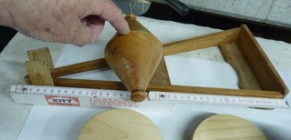

Re:Bizarre , vous avez dit bizarre ... 06 Jui 2016 15:11 #128075
Moi ça fait dans les 40 à 50 cm
L'épaisseur n'a pas d'importance , l'idéal sera une simple arrête
Le rail est de h 30 MM d'un côté et de 42 de l'autre
Il te faut faire un plan incliné avec cela et avec les deux côté de 32 qui se rejoigne
Presse à mettre une bute d'arrêt de chaque côté ou tu vas courir après ton cône :silly:

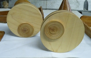

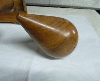

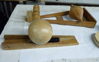

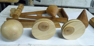

Perso. pour démontrer cette identité du cône j'ai fait :
- deux disques de grand diamètre dont un lester ce qui permet une approche le la loi physique
- une goutte d'eau type culbuta qui a le même but
- un cylindre
Une rampe à bord parallèle
Et enfin une rampe en triangle pour le cône de Nollet
Avec ça attraction et pari garantie lors d'une expo
Amuse toi bien
Quelque photo pour illustrer
