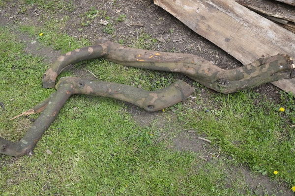

Bonjour il y a 3 mois un ami m'a ramené un petit tronc d'un arbre fruitier d'après lui, mais il ne sait pas ce que c'est. Il a acheté un terrain et il est entrain de nettoyer.
Bref les photos du tronc.

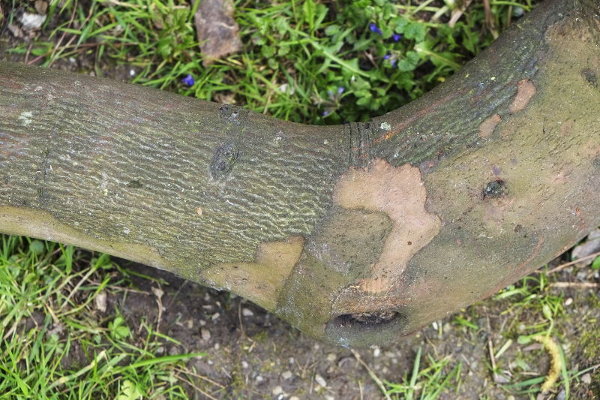

Photo 2

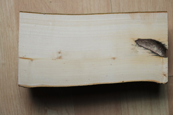

Un branche refendue, le diamètre du tronc est de 15 a 20 cm. L'autre question est comment couper stocker ce petit tronc sans qu'il n'ai de fentes due au séchage, le but étant plus tard de l'utiliser pour le tournage.

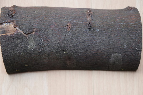

Je vous joint la photo de l' écorce du morceau de branche que j'ai fendu. Le bois coupé tire vers le beige effectivement. J'ai déjà stocké des rondins de prunier sauvage il y a quelques années (en fait pour m'en servir comme bois de chauffage, pas taper) ils avaient moins de 10, 12 cm les plus gros étaient tous fendus.
La photo:

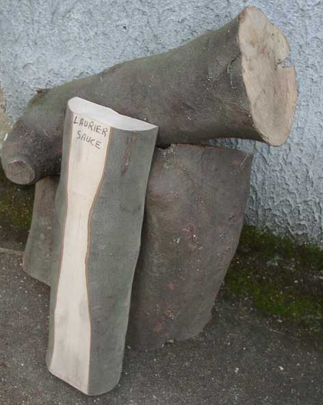

en voyant l'écorce je pense aussi à du laurier sauce
une photo de mon stock
