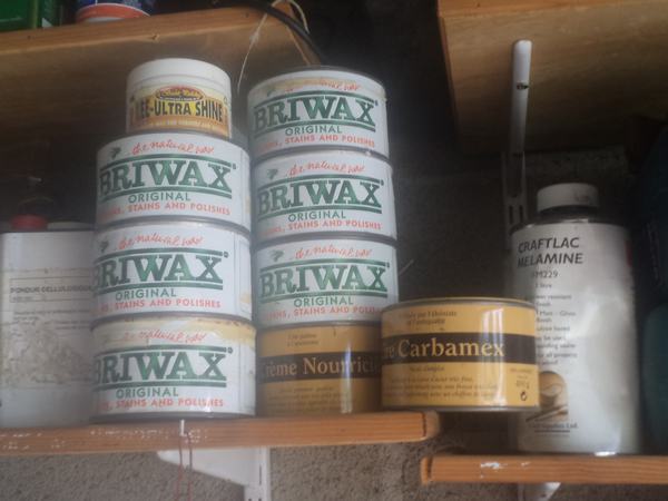

voila il ya ques années j ai fait un stock de cire pour tournage je voulais savoir si parmis vous quelq un connait et si on peut s en servir pour les stylos ou autre objets tournées merci pour vos commentaire

Salut Pat, je n'emploie que ces marques là ,mais pas pour les intérieurs de plats ,coupes ou autres alimentaires..
Apparemment tu comptes tourner longtemps ... :)

Le EEE ultrashine lui c'est une pâte de polissage, il doit être recouvert d'un autre produit de finition.
Par contre sur des stylo, je ne connais pas la tenue du Briwax dans le temps.
Un stylo souffre beaucoup de la transpiration et de l'humidité des mains.
Je ne connais aucun des produits Carbanex ( apparemment contient de la Carnauba d'après le nom) ni le Briwax..

Ultrashine, Roland connait bien est effectivement produit qui permet d'avoir une belle finition lustrée, mais avec un recouvrement.
La Mélamine, sauf si elle est alimentaire à éviter pour les produits alimentaires.
Sinon, superbe brillant avec très peu de reprise. Une couche au tour en rotation au chiffon, puis 15 mn de séchage, passage à la laine d'acier 000, puis nouvelle couche de Mélamine au chiffon. Après séchage passage d'un chiffon doux à grande vitesse.
Finition ultra brillante et qui tient dans le temps.Produit plus en vente apparemment.

La mélamine existe encore sous le nom de Mélamine lacquer.

Bonsoir , la Carbamex est un mélange de cire d'abeille et de carnauba ; c'est une cire que j'aimais bien utiliser en finition de meuble , car moins grasse et plus dure que les cires traditionnelles , mais je n'en n'ai plus pour l'instant.

La carbamex est une cire contenant de la Carnauba , elle a l'avantage une fois brosser de ne pas garder les marques de doigts ,je l'utilise presque exclusivement sur toutes mes réalisations , le top c'est de trouver une brosse en vrai poils de sanglier, pour moi c'est un très bon produit. Attention au doigts par contre car elle a tendance a ronger la peau au bout d'un certain temps d'utilisation.
