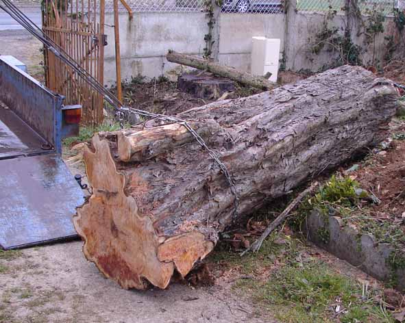

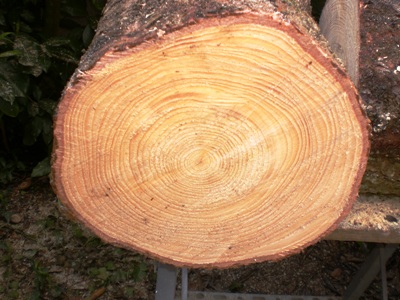

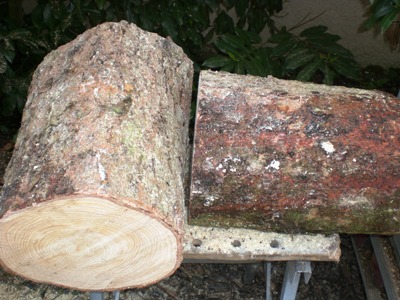

Je viens de récupéré tous un arbre soit disant d'après le généreux donateur de l'IF?.
Je suis septique et en voyant le bois de visu, j'ai tout de suite annoncé que pour moi c'était bien du résineux mais pas de l'IF. Je l'ai pris tout de même, je pourrai toujours en faire quelque chose.
Alors voilà quelques photos, le bois est clair et l'écorce montre une légère teinture "rougeâtre".
Est-ce que l'IF est blanc au départ pour prendre en séchant sa couleur si particulière ?
En tout cas le donateur était formel, j'ai tout de même un sérieux doute, votre avis éclairé.

a voir l'écorce ce n'ai pas du If.
il est vrais qu'il y a plusieurs sortes de IF.
mais attendons les spécialistes
as tu des feuilles à nous montrer?

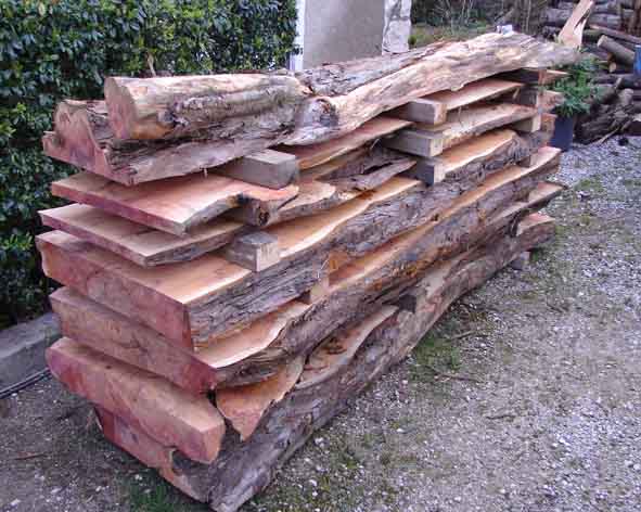

voici notre dernière récolte en 2012
et le passage en scierie

If, pour moi non.
Résineux là sûrement mais cette écorce ne me dit rien, odeur particulière?
L'if sent très peu.

Pour moi c'est sur ,ce n'est pas de l'if.

après avoir regarder de plus prés je pense un noyer blanc dans les jeunes branche les cernes sont larges ou à à une branche de frêne qui aurait poussé en terrain humide.
ou encore une branche de tilleul

Bon, la plupart confirment ce que je pensais moi aussi il ne s'agit surtout pas d'IF.
C'est sûr un résineux, là pas de doute, maintenant comme me le confirment certains plutôt un pin classique.
Même sans les branches, il colle donc résineux et la découpe montre les caractéristiques du résineux.
La prochaine fois je demanderai des photos :blink: avant de me déplacer.....

Effectivement c'est sûr ce n'est pas de l'if. Le duramen ou bois de coeur devrait être plus foncé, rougeatre, violaoacé et l'aubier clair, crême. L'if pousse trés lentement donc cernes tres petites et denses. C'est un résineux mais lequel ...... . a voir avec l'odeur car beaucoup de résineux ont une odeur citronnée, agrumes.

Et bien Roger, ça un beau tronc d'if d'un très beau diamètre.
Pour Daniel, c'est certain que ce n'est pas de l'if, autant en regardant l'écorce que le bois fraichement coupé. Par contre je n'ai pas la moindre idée de ce que c'est mis à part que c'est un résineux.

Plus 1 , pour moi aussi ce n'est pas de l'if, même pas du thuya ,je dirais du simple cyprès ...

J'arrive de l' ardèche et j'ai vu une plantation de douglas
ça y ressemble bien

Certainement pas de l'if peut être un résineux comme du cyprès au autre

comme ANDRE moi aussi je dirais douglas
a t il une odeur?? ça ressemble aussi a du cedre de l oregon

Bien sur que non ce n'est pas de l'if.
Sur la deuxième photo que Roger a mis on remarque bien la différence. l'écorce est rouge, et le veinage du bois est bien plus serré.

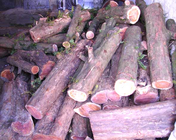

Il semblerait que ce soit un séquoia à feuille d'if ou séquoia sempervirens. On en trouve pas mal en Bretagne.

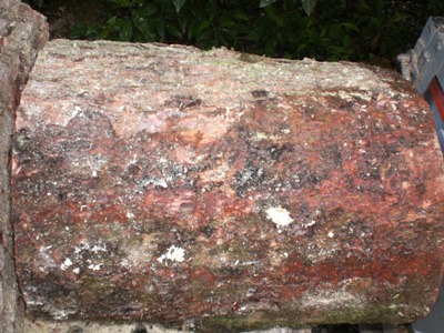

Alors voila je suis grimpeur elagueur de métier et je confirme certaines choses : d'une pas de l'if, pas non plus du sequoia car le coeur est assez rougeatre, cédre non plus (odeur trés forte immanquable). Je regarde un bouquin sur les écorces et si je trouve plus ou moins je vous fais signe :) . Il faut regarder si l'écorce s'écaille, se sillonne ou craquelle.

Bon en regardant le bouquin, je trouve que cela ressemble à de l'épicéa mais les photos de calimero pas facile a bien voir l'aspect de l'écorce.le douglas aussi est ressemblant, si c'est le cas il doit y avoir des petites vesicules de resine sur le tronc et quand on les perce et qu'on s'amuse a y gouter :) ou la la odeur de citronnelle, agrumes frés forte qui colle au palais pendant de longues heures !!!!!

BonjourJe vous joins 2 photos de l'épicéa à feuilles d'if que je possède et qui m'a été donné pour de l'if par le vendeur, par son feuillage il en a l'apparence.

Oui mais là ,le coeur est orangé il
ressemble plus à l'if ce qui n'est pas le cas sur
le bois de Daniel.
