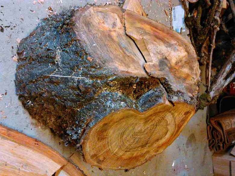

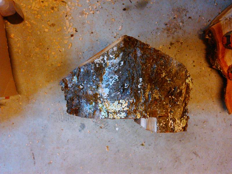

Bonsoir à toutes et à tous et bonne année,
la période des fêtes m'a permis de récolter pas mal de bois ici et là entre la famille et les amis, dont quelques morceaux de cerisier...
Il sont coupés depuis quelques semaines, pas très long mais n'ont pas encore fendus, j'ai recoupé en 2 ceux qui pouvaient l'être mais sur un morceau avec une division du tronc en deux, j'hésite et j'aurais besoin de vos conseils pour savoir (ou au moins avoir quelques pistes ou idées! ) quel serait selon vous le meilleur moyen de l'utiliser.
En d'autres termes, qu'est ce que vous, tourneurs plus expérimentés que moi, en auriez fait ?
J'hésite entre le couper en 2 comme les autres en essayant de passer par le cœur sur les deux coté ou bien le tourner avec le cœur (quitte à ce qu'il fende ) pour avoir des un veinage sympa et un grand diamètre un peu dans l'idée de cette coupe (sans le coté tortueux) que j'avais pu voir sur ce forum :http://www.couleursbois.com/index.php?option=com_kunena&Itemid=27&func=view&catid=27&id=110396#110440
Voici les détails et photo du morceau :
diamètre entre 50 et 60
épaisseur 30 cm au sommet de la pointe
Bois vert coupé il y a environ 1 mois
Re: Conseil pour cerisier 04 Jan 2016 10:13 #123833
Fourche en bois de fil alors que sur le modèle nous avons une tranche de bois de bout.
La couper en deux par le cœur en conservant la + grande largeur pour en sortir un plat à bords naturels.
tourner en vert pour éviter les fissures.
la fixer d'abord, centrée, sur un plateau pour créer une prise de mandrin coté écorce.
En profiter pour ébaucher le profil externe, retourner creuser, finition interne et externe, retourner et supprimer le prise de mandrin.
Merci de poster des photos.
N.

Après comme la tranche n'est pas coupé bien épaisse, j'avais peur de perdre beaucoup de diamètre en procédant ainsi ?

Re:Conseil pour cerisier 04 Jan 2016 12:42 #123843
"Merci de poster des photos."
Il fallait lire et comprendre : " merci de poster des photos du travail réalisé"
ce qui, pour moi, est le meilleur des remerciements pour un conseil donné.
Diamètre entre 50 et 60 cm,il donnera 2 pièces de 25 à 30 cm d'épaisseur.
Épaisseur (longueur du morceau coupé) 30 cm, restera la même après découpe.
Ne pas faire de mise au rond tu obtiendras une pièce irrégulière.
Généralement, quand je débite du bois vert, je coupe une longueur supérieure au diamètre médian.
Re:Conseil pour cerisier 06 Jan 2016 13:30 #123886
  • Toine
  • Portrait de Toine
  • Messages : 163
Merci pour les infos,
Ok pour les photos, j'avais mal compris !
Idem, si j'avais eu l'opportunité de le couper, je l'aurais laissé plus long mais là je n'ai pas eu cette chance !
Je vais peut être faire ça, en diamètre j'aurai dans ce cas deux pièces de + ou - 25 cm (si la partie la plus large est au niveau de l'écorce), mais avec surement un meilleur rendu final ...
