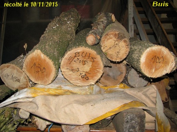

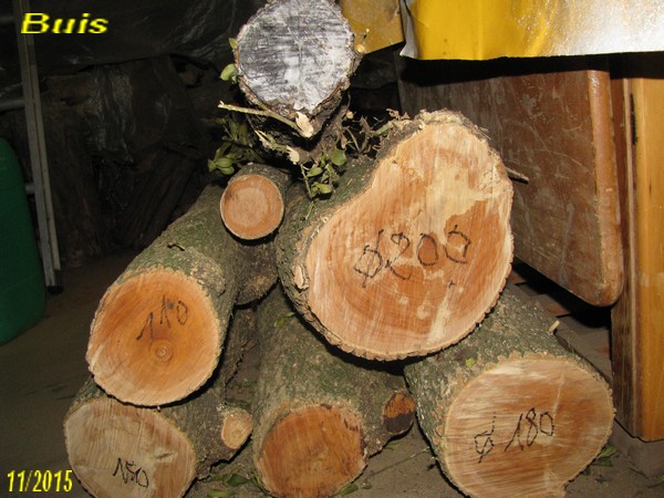

Ma récolte d'aujourd'hui ,et je n'ai pas tout pris

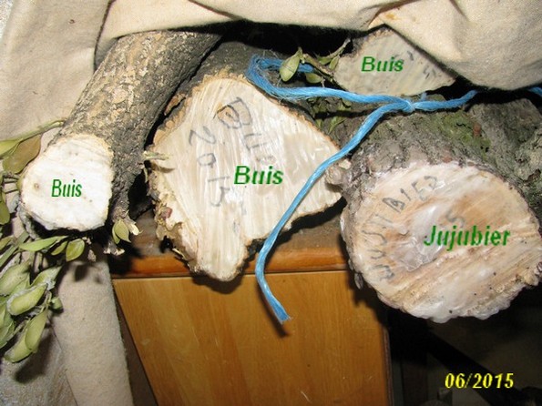

Et un peu bien avant avec du jujubier

De futurs projets à prévoir afin d'utiliser ce buis ... mais faut qu'il sèche et qu'il ne se fende pas ! as tu une astuce afin que le buis ne fende pas ??? j'en ai eu l'année dernière d'un bon diamètre et couper en hiver et il a fendu ... Celui qui t'a donné ce buis veut que tu tournes comme autrefois .

Tu estimes à combien de temps avant de pouvoir utiliser ce magnifique buis ?

Je serai certainement sec avant lui surtout celui de 20cm ..... :laugh: J'en ferai profiter des amis plus jeunes ( et moins jeunes aussi pour le tourner en vert ) dommage que certains soient si loin.... :( ; il y en avait encore pas mal à récupérer ...
Re:Buis 10 Nov 2015 21:26 #121573
Belle récolte Alain ,mais à raison de 5 mm
par an ,il faudra attendre un moment avant
dit toucher.

Belle récolte Alain, Le buis peut être passé au micro onde après ébauche de la pièce, et j'ai même essayé au congélateur et ça marche, mon essai était avec du buis vert de 5 cm de diamètre. Une nuit à - 18° puis tourné en ébauche puis micro onde puis finition et ça n'a pas bougé. Maintenant avec des gros diamètre je n'ai pas essayé.
Re:Buis 12 Nov 2015 09:52 #121621
Bonjour Pierre, je vais essayer de débiter le plus gros en deux puis le passer au micro onde ...car si je le garde comme cela sûr qu'il se fendre. J'en avais un morceau encore plus gros en diamètre ,il a fait comme un camembert quand tu as pris une part ,il en manque un morceau ,bien dommage;il doit avoir 12/13 ans de sèche maintenant .. je pourrai put-être en faire une ou deux boules de Canton mais pas très grosses ...
