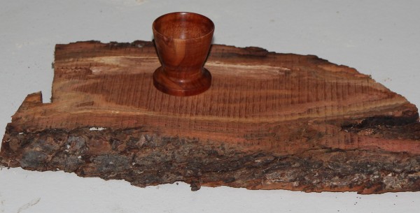

j'ai trouvé cette vielle souche dans un tas de bois de chauffage, elle est fort légère, me fait penser à un résineux
j'ai couper une tranche et tourner un petit coquetier
pouvez vous m'aider dans la détermination de l'essence
merci
jc

Ça me fait penser à du prunier

Pas de prunier
l'écorce ressemble au sapin ou pin enfin de cette famille des résineux
une photo de la souche et surtout de l'écorce aiderai au diagnostic

En premier du prunier aussi mais avec l'écorce :dry:
En le sciant et ou tournant une odeur ?
pat

ça c'est du prunier .....

pas d'odeur, c'est un bois léger, je ferais une photo mardi

Cedre rouge ???

On dirait du prunier mais je pense
aussi à un résineux genre cèdre rouge.

si c'est un résineux,il devrai y avoir une odeur non??.
sinon peut-être abricotier??.

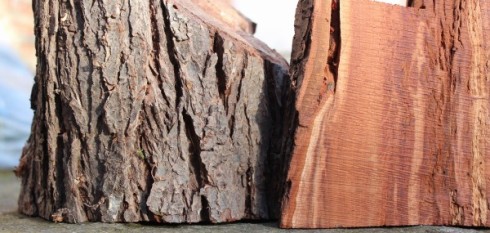

Oui on dirait du prunier avec le morceau un peu pourri au bord, c'est souvent le cas dans le prunier.

voila la photo demandée

Sans hesiter c'est du prunier.
Certaines varietes suivant l'age peuvent avoir ce genre d'ecorce.

il vint sûrement de chez mon voisin, je vais encore aller chiner dans son bois de chauffage
