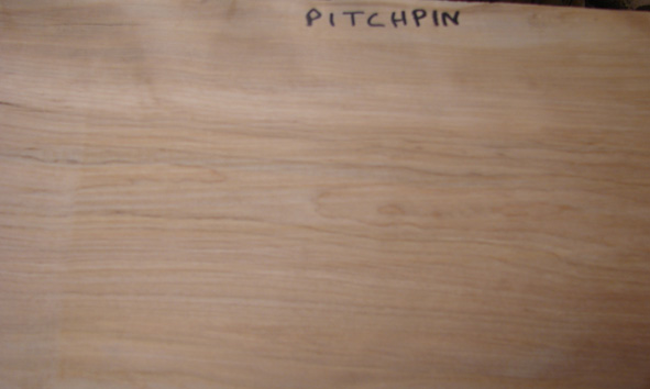

aujourd'hui j'ai récupéré un morceau de planche de pitchmin.
ce bois est très dur et très lourd et avec ces cernes très larges il me fait penser à un conifére
qui a déjà tourner ce bois?

Oui Roger,je connais un très bon bois
pratiquement imputrésible il à une odeur assez
forte il sent mauvais,mais c'est un bois très
serré .
à + François
Re:qui connait ce bois? 27 Oct 2014 21:33 #105215
un bois fortement utilisé dans les années 50 pour la fabrication de portes intérieures

J'ai entendu dire que c'était un bois qui travaillait très peut.
dans l’ébénisterie ou j'ai travaillé on ce servait d'une latte en pitchpin de 2,5m pour certain traçage.

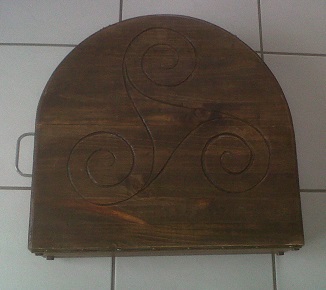

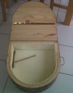

Bonjour, j'ai déjà travaillé ce bois, c'est hyper dur , je pensais à du sapin quand je l'avais acheté , j'ai vite compris mon erreur , surtout que je le travaillais en partie avec des outils à main !! C'est un bois que j'ai trouvé pas facile à coller , il a tendance à bouger et à se décoller (dans le cas de panneau) ! Oui, comme le dit Roland , ce bois a été beaucoup utilisé dans les années 50 pour faire aussi les grandes armoires qu'on trouvait dans les écoles et Mairie , il était aussi employé en charpente ! J'ai fait une caisse d'instrument avec , teinté !

j'en ai déjà tourné. Il offre une forte alternance de couleurs (les veines du bois) entre le très clair et le très foncé.
Et c'est vrai que l'odeur lors du tournage est très particulière...
