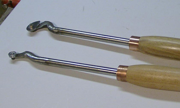

voici une idée
j'ai fabriqué un outil pour de petit creusage avec cela
www.otelo.fr/fr/catalogue/outil-ebarber-...0201/-ref-51341.html
très économique et très efficace

la fabrication de l'outil
une tige d'acier stub ou une tige d'amortisseur fera l'affaire
Ø entre 12 et 16 mm la longueur hors manche environ 280 mm
Par contre je ne fais pas de vidéo(je n'ai pas d'équipement)
on peut également prendre des pastilles cuvettes qui étaient vendu avec le copieur Kity
voir mon site j'ai mi quelques explications

Re:pastille cuvette 26 Oct 2014 20:56 #105166
pour le diamètre de la pastille cuvette 14 mm
mais les pastilles BTC sont plus grosses et sa va bien aussi.
pour l'affûtage j'ai fais un outillage que l'on peu trouver sur mon site dans la rubrique"affutage"

je me permet de mettre une image de l outil de mon amis dont je vous parlai plus haut
www.servimg.com/view/16598396/467
www.servimg.com/view/16598396/468
je peux vous dire que quand ça rentre dedans c est le top.
et je pense que je ne vais pas tarder a m en fabriquer un.
