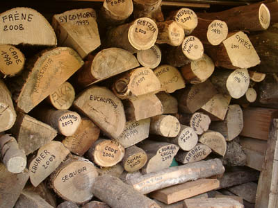

Bonsoir Serge
pour moi aussi je fendrais en deux mais en plus j'enléve l'écorce comme cela il va sécher sur toute la surface bien sure à l'abrit des intempéries.
j'ai aussi entendu parle de la mé&thode de l'immersion mais je ne connais pas.
pour certain bois on dit aussi à l'abri de la lumière dans une cave à 14°.
moi ma méthode la voici.
dans les courants d'air sous une tôle avec une bâche pour protéger de la pluie
et finalement très peu de fente
