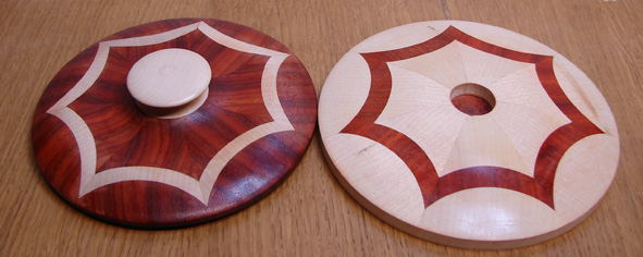

Re:je recherche 13 Oct 2014 10:02 #104494
Bonjour à Tous
voila un essai sans acétone.
j'ai légérement récupéré le couvercle à majorité padouk.
pour l'autre couvercle en fabrication majorité sycomore le rendu est meilleur mais je ne trouve pas cela présentable.
donc dans un prochain temps je ferais d'autre essai
Re:je recherche 14 Oct 2014 22:40 #104570
Magnifique Roger l'essai est concluant.
Re:je recherche 15 Oct 2014 08:41 #104575
Bonjour Roger, ;)
Très jolis tes couvercles et je ne vois vraiment pas ce qui te gènes.
Les 2 sont pour moi très réussi.
Re: je recherche 15 Oct 2014 09:43 #104579
Je ne sais pas comment ne pas tacher le sycomore avec le poncage du padouk.
Mais tes couvercles sont magnifiques.
Un positif et un negatif.
Re:je recherche 15 Oct 2014 10:20 #104581
  • Franky28
  • Portrait de Franky28
  • Messages : 467
Bonjour à tous, bonjour Roger.
Je l'ai trouve bien, je ne vois pas de défaut...
Frank
Re:je recherche 16 Oct 2014 10:42 #104641
  • Daniel GUENARD
  • Portrait de Daniel GUENARD
  • Messages : 835
Bonjour Roger,
Et bien c'est parfait pour quelqu'un qui n'aime pas les collages c'est plutôt du réussit.
Les pointes me semblent biens un peu de noir on dirait sur le padouk à voir avec l'acétone ou l'alun.
Ca ressemble à du tournage segmenté.
Amicalement D.G.
