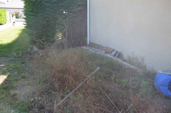

je pars de cette situation aprés la construction de l'atelier

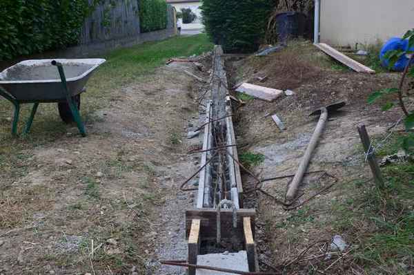

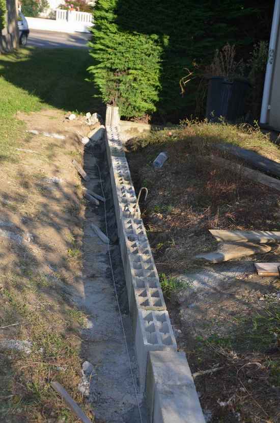

Bonsoir en passant il faut retrouver la fondation de l'ancienne clôture , après la première ligne de parpaings qui dans un second temps servira pour renforcer la fondation d'origine( oui les parpaings sont posés à l'envers)

Après il faut évider les parpaings et ferrailler et ne pas oublier les ferrailles pour les poteaux et couler le béton (le 08/09/2014)car le lundi 9 je suis allé .... (je vais ouvrir un autre sujet sur ce jour qui va susciter des réactions....:) )

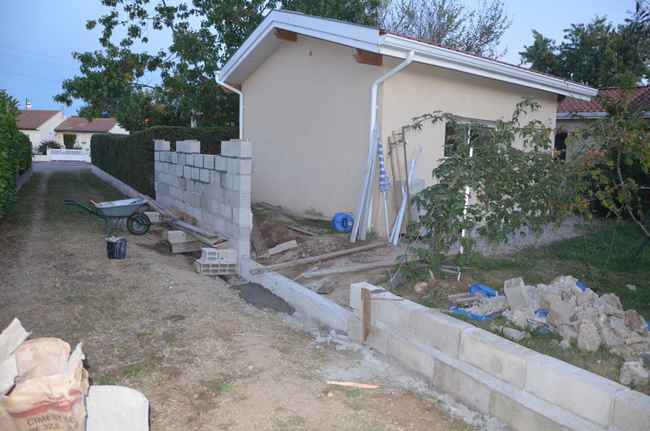

Au samedi 13 j'étais (ce dimanche j'étais sur un marché artisanal)
la suite
je prévois de terminer le mur début de semaine , de niveler la terre et préparer la dalle entre le mur et le dos de l'atelier (galet+gravas+film+treillis soudé+béton) mais je ne sais pas si je pourrais coulé le béton cette semaine :dry:

A ce jour le mur est monté . Il me reste à décaisser,régaler la terre et préparer la dalle
