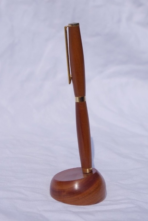

Je me suis essayé au tournage de stylos bille, que j'ai placé sur des supports du même bois.
Malheureusement,au bout de quelque temps, l'encre coule dans le support !
Le fournisseur, contacté, me répond qu'il n'est pas recommandé de laisser les stylos verticalement (ou alors bille en haut :S).
Mais alors dans un sac à main, ou dans la pochette du veston ?
Avez vous des expériences à ce sujet ?

Bonjour Marcobois, ;)
Je n'ai pas beaucoup d'expérience dans ce domaine,je n'ai fait que de rares stylos car les gens s'interessent plus (pour moi en tout cas) à mes autres pièces ????.
Les spécialistes (et il y en a....) répondront mieux que moi, mais peut-être que tout simplement la bille touche le fond du support et le bois agit comme une pompe par capillarité.
A voir ?

  • Marcobois
  • Portrait de Marcobois
  • Messages : 86
Non, Daniel, la bille était rentrée ;) .
Roger, j'habite près d'Angers. Ca a un rapport avec la bave des stylos ? :laugh:
Marco

il s'agit bien de stylo bille.
Il n'y en n'a pas qu'un, tous ceux qui restent en position verticale fuient.
Marco
Re:stylo qui bave... 09 Sep 2014 22:12 #102970
De quel mécanisme il s'agit.

Tu te fournis où ?
J'ai des slims et compagnie provenance FTFI - SMA ou des US je n'est jamais rencontré ce prob.
Ma fille a un slim dans son sac depuis2 ans . Elle ne m' a pas signalé de prob.
As tu acheté une autre cartouche et essayer pour voir (série défectueuse ?????)
Pat

  • Marcobois
  • Messages : 86
non il n'y a pas eu d'exposition au soleil ni à la chaleur, celui de la photo était chez moi dans une pièce qui n'a jamais dépassé les 21°...
Le mécanisme était fourni avec le kit de tournage de stylo acheté chez Alabeurthe.
Ma femme avait un autre modèle (grec déco) du même fournisseur, dans son sac à main, il fuyait aussi.
