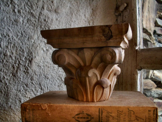

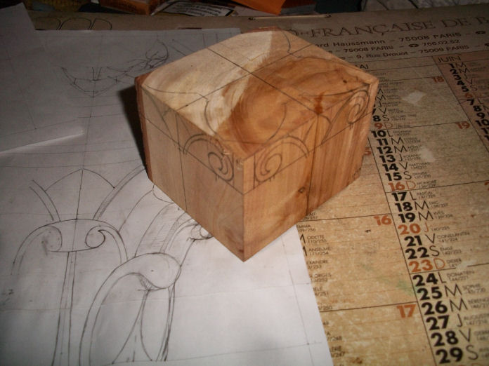

En attendant d'avoir les cotes définitives des chapiteaux que je vais avoir à faire, j'en profite pour étudier le modèle. Le temps passé ici ne sera pas perdu, j'en suis convaincu.
Celui là, incomplet, fait 12cm de large, comme le modèle "pris" dans le mobilier d'une église, mais les chapiteaux définitifs feront 25-30cm, déstinés au buffet d'un orgue.
Il est en bouleau pas très sec.
Le "tailloir" (la moulure du haut) est (vite-fait et) séparée du reste pour faciliter la sculpture des volutes.

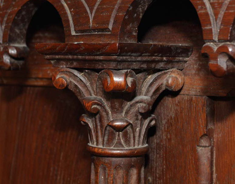

et voici le modèle:

Merci ! Pour une fois, mon impatience me donne de l'avance !
Je la finis à moitié et je couperais le reste, au moins ça aura l'air fini.

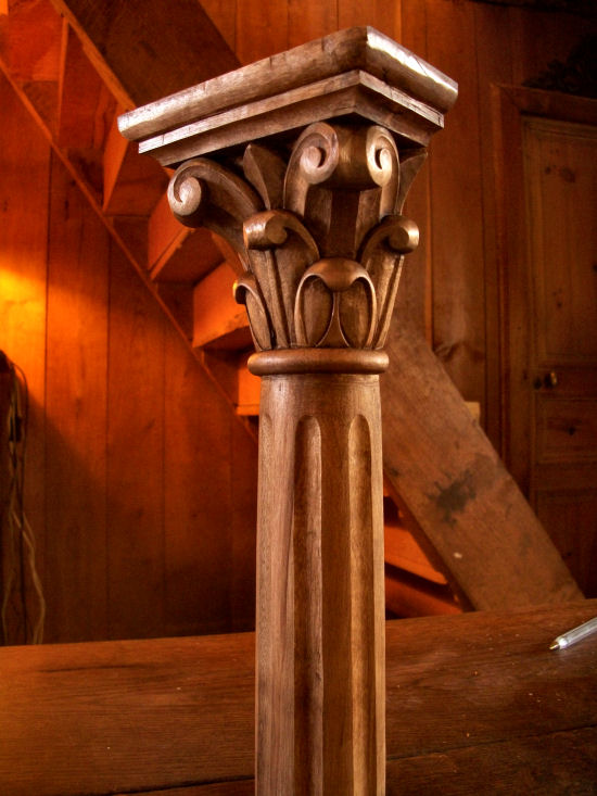

Voila, coupé à la moitié, j'airefait le tailloir en bois de fil, et en bonus un bout de colonne.
Un bon exercice, les formes géométriques !
Je ne sais pas ce que je vais en faire, mais au moins ça a l'air fini.
