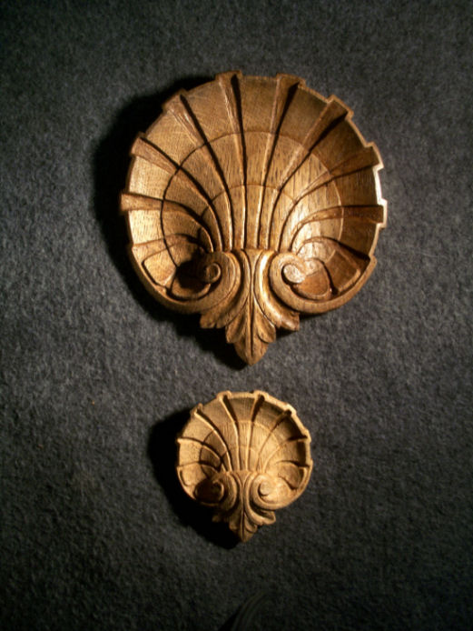

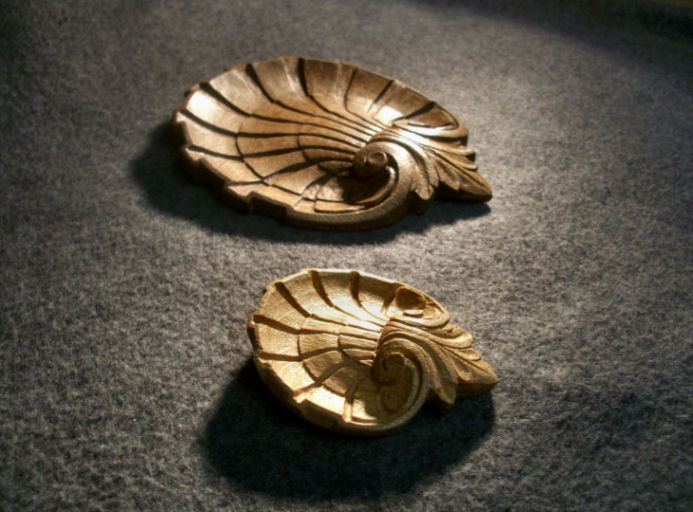

J'ai eu envie de faire ces deux "scalopes" d'un style classique, avec des chutes de chêne. Séché artificiellement, c'est pas aussi bien à travailler ! tout sec...
ø 12 et 6 cm la pitchounette.

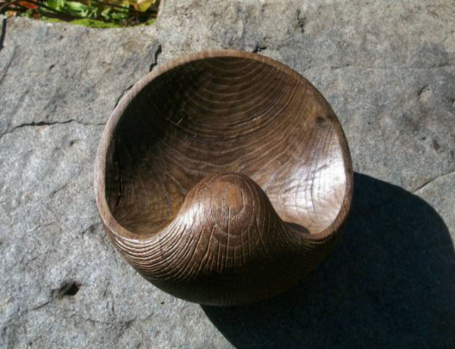

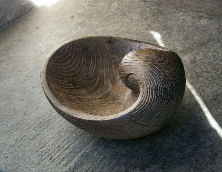

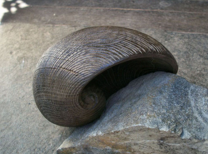

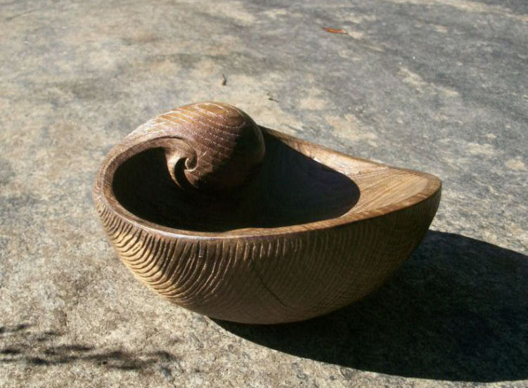

Ca m'a donné envie d'en faire une plus à ma sauce, avec une demi buche de châtaignier. Pas de première qualité, je dois dire. En plus de taches jaunes, un bon début de roulure. J'ai arrangé ça au mieux, et fumé le tout à l'ammoniaque, plus de taches !
ø 17cm

Salut,
houlala ! celle faite à ta sauce comme tu dis est vraiment très à mon goût.
Je trouve ça terriblement beau, simple, pur, vraiment balaise !!!
C'est tout sculpté, sans aucun tournage?
Merci à toi.

François,
Non, pas de tournage. J'ai touché deux fois un tour dans ma vie, mais j'ai déja tout oublié.
J'imagine qu'on pourrait tourner le profil, commencer à creuser et couper en deux pour faire une paire...

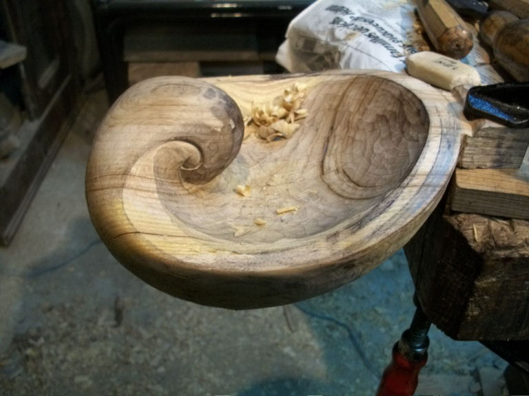

Il reste quand même une bonne épaisseur au fond du coquillage, peut être 4cm. Pas pu aller beaucoup plus loin avec des gouges droites. Mais ça me convient.
Fm29,
Allez, j'ai un peu poncé la bordure, sinon c'est brut de gouges. L'exterieur est texturé au burin et un coup de brosse metallique.
Anne,
Je me suis fait une paire de sculpture à genoux, calées entre les jambes... cette fois j'ai compris la leçon, j'ai gardé un morceau devant jusqu'à la fin pour le fixer à l'établi :
Je suis parti d'un cercle sur la face dégauchie du coeur, un peu aplati d'un coté. Comme tu peux voir, j'ai longtemps gardé de la marge en épaisseur pour pouvoir rectifier la forme.
On voit bien mieux la roulure avant les vapeurs d'ammoniaque.
