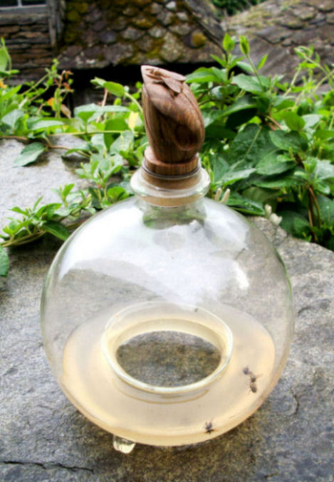

Un piège à mouches, transformé en lampe, qui retrouve sa fonction première.
Problème : plus de bouchon !

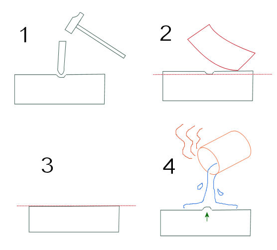

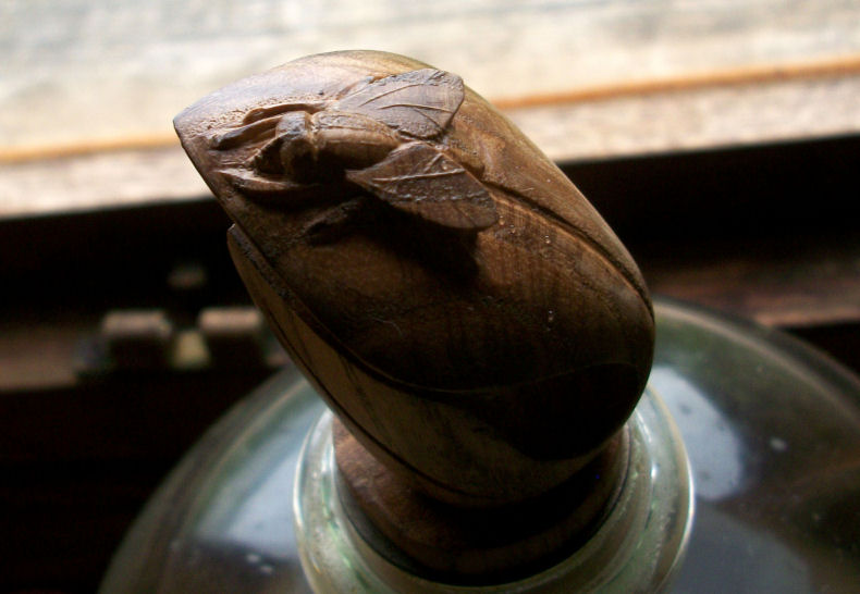

L'occasion de voir comment se sculptent mes petites chutes de frêne-olivier,
et de tester la technique japonaise du "Ukibori" (glanée au hazard sur le net) pour les "veines" des ailes.
Cela consiste à comprimer les fibres du bois (ici avec un petit fil de fer et un petit marteau ), poncer, et mouiller à l'eau chaude pour faire remonter les fibres écrasées.

Ah...c'est vrai que c'est salement résumé. Peut être as-tu déja "effacé" un coup malencontreux en faisant "remonter" les fibres du bois avec de l'eau chaude ?
Ce procédé exploite cette particularité, qui fonctionne mieux sur certains bois que d'autres.
un petit dessin peut être ? Il paraît que ça vaut toutes les explications du monde.
1/on imprime des coups avec un quelconque outil non coupant
2-3/On ponce jusq'au quasi effacement des marques, mais on a au final pas retiré de bois à l'endroit des coups.
4/Au passage de l'eau chaude, les fibres écrasées "regonflent", laissant apparaitre les fines nervures sur les ailes de ma mouche.

Bravo et merci pour l'idée et les explications avec le dessin,
car j'avoue que comme François je n'avais pas tout compris.
