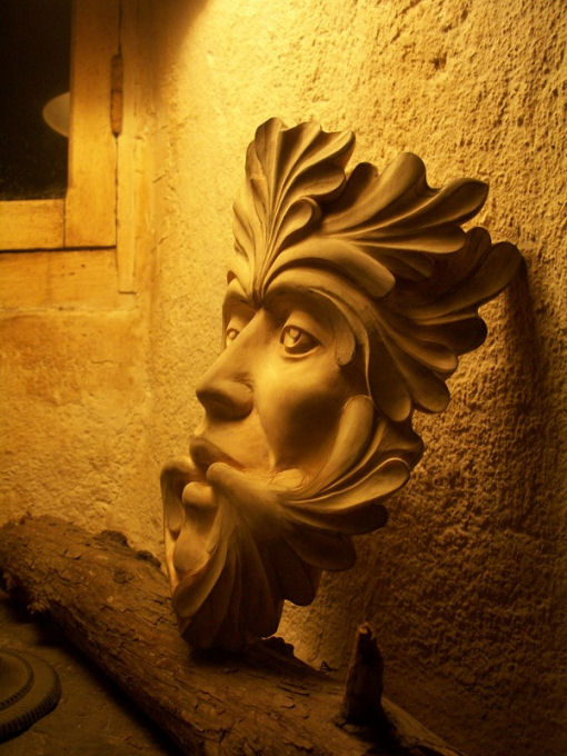

Comme d'hab, je me lance dans des trucs trop compliqués pour moi.
Je m'essaie un peu à la figure "humaine" si l'on peut dire. Je laisse les cheveux de coté pour l'instant et je reste dans les feuillages... ça j'en ai un peu dans les pattes au moins.
Donc, un esprit du bois presque fini. Quelques détails à retoucher et il va rester comme ça quelques temps, voir comment il évolue. C'est qu'il est en bouleau...vert ! Une buche qui partira pas à la cheminée.
Il fendille déja un peu mais tant qu'il part pas en morceaux, ça va. Je l'ai pas mal évidé de son coeur en espérant que ça l'aidera à se stabiliser.
Reste aussi quelques traces de bic.je voulais essayer quelque chose de moins salissant que le crayon, mais je sais pas comment enlever ce qu'il me reste. Si je trouve pas j'enlèverai du bois !
L'éclairage est pas top mais bon...
Les critiques sont bienvenues !

Un sculpteur trovera peut être à redire !
Mais moi, humble tourneur, je trouve cette pièce trés réussie.
Comme toi je voudrais voir son comportement au séchage.

On m'a aussi suggéré le micro-ondes, bien que je n'en ai pas sous la main !
Les fentes ont l'air de vouloir se refermer pour l'instant. je le garde dans un sac plastique après l'avoir humidifié en attendant de décider. merci pour cette piste !
Ceci dit, quelques fendilles peuvent lui donner un air...

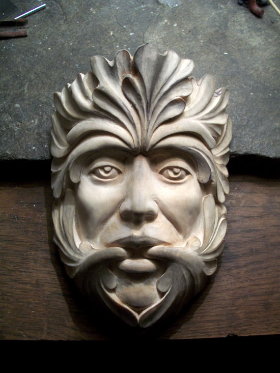

J'ai oublié les dimensions pour Sampikote.
Il fait environ 25x17cm sur 11cm d'épaisseur.

un travail magnifique. Une demande, peux-tu nous faire une photo à l'envers ?
Pour le séchage, je préconise de placer ton oeuvre dans les copeaux. C'est moins rapide que le micro-ondes mais peut-être moins agressif donc moins risqué.
