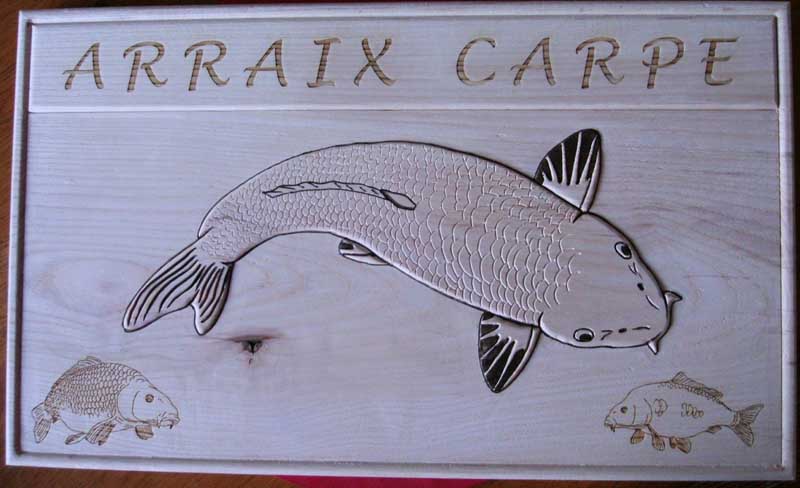

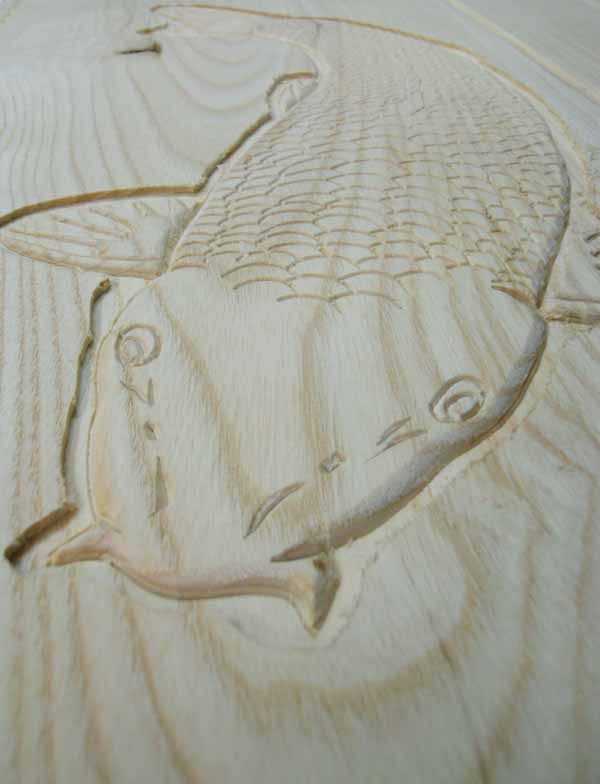

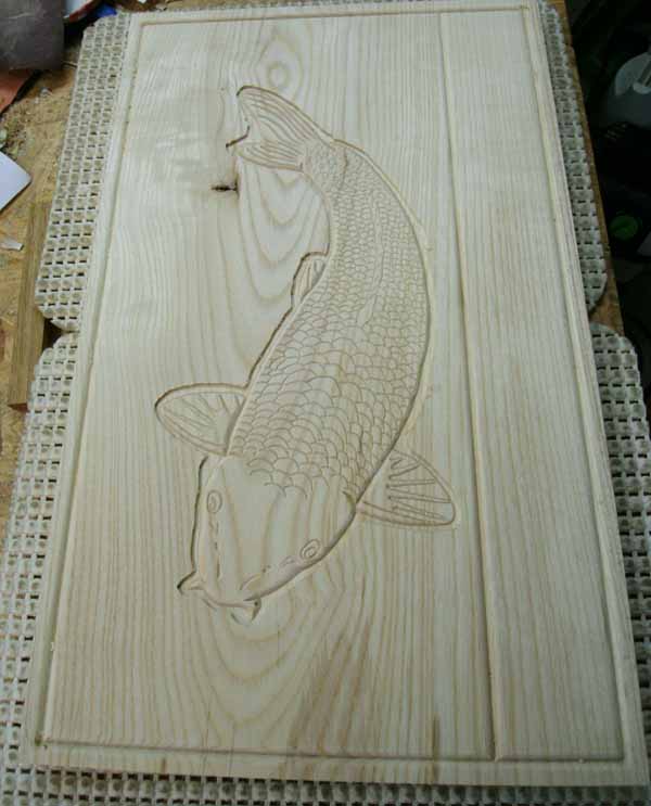

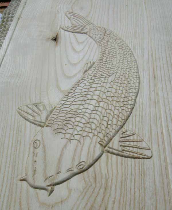

je viens de relancer le travail d'un koi pour une commande et j'en profite pour vous faire partager sa réalisation. Je travaille cette fois ci sur du frêne (de très belle qualité)

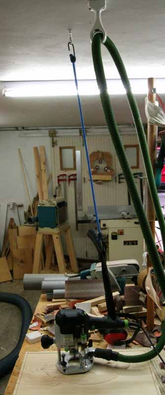

le premier poisson que j'ai réalisé de ce type m'a valu une tendinite de 3 mois à cause des écailles :laugh: , depuis j'ai une parade: la défonceuse est suspendu au plafond pour la sculpture de celles-ci ! (avec un tendeur et une chanbre à air)

bonsoir si je ne me trompe , c'est un silure non?

non,non, c'est une carpe koi, mais il faut la voir fini, la photo est effectivement trompeuse ;)

le silure n'a pas d'écaille mais la peau somme une anguille ou un poisson chat.

Juste pour ma culture et aussi pour peut-être utilisé ta technique en attendant de faire une machine complète et pour ne pas avoir une tendinite :( , tu fais comment avec ton tendeur et chambre à air ?
La défonceuse ne se "barre" pas ?

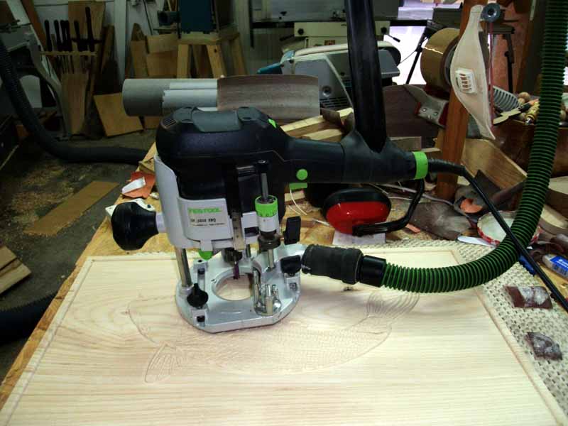

voici quelques photos qui parleront mieux qu'un grand discours...sans cette technique, ma main droite devait en permanence soutenir la défonceuse, pour sculpter les écailles le mouvement de levé est important et répétitif ( pas loin de 500 répétitions)
avec le dispositif, ma main produit juste un appuis pour graver, rien de plus.

Merci pour les photos, je comprends mieux.
Je me demandais surtout comment tu arrivais à faire les écailles aussi précises sans guide.
En fin de compte c'est ton coup de "patte" :laugh: qui fait tout.

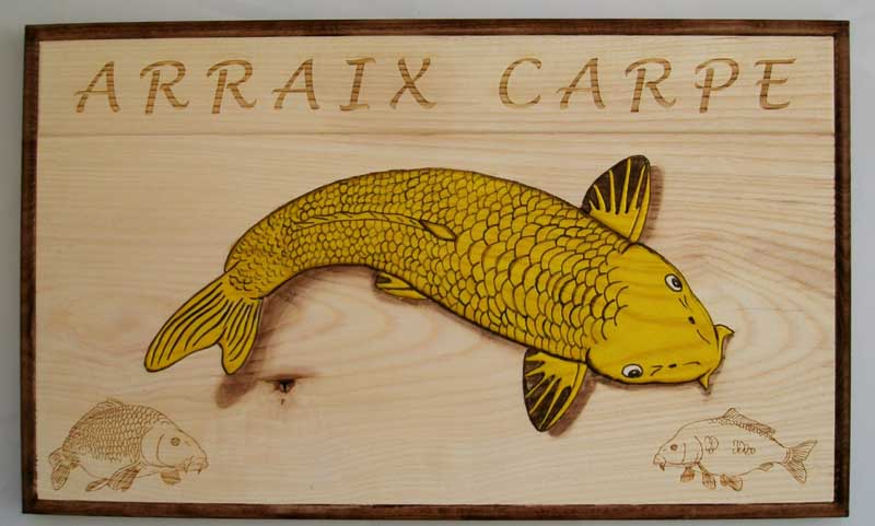

voici la fin: brou de noix et peinture technique, effet d'ombre au brou aussi.
restera que le traitement final (vernis bois)
