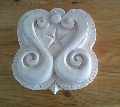

Sur une idée personnelle, suite à la consultation d'ouvrages et de sculptures chez Valy ,voici la sculpture en tilleuil que j'ai faite lors d'un stage chez elle , je voulais travailler sur les volutes !
Je me demande quelle finition faire , si vous avez des idées , merci d'avance !
J'avais pensé couler de l'étain dans l'étoile peut-être ...
(dimension 170mm de haut)
a+
Manu

Bonsoir Manureva.
Bel ouvrage.Pourquoi pas huile à parquet.
Bonne fin de soirée.
Re:finition sculpture suite stage chez Valy ? 11 Sep 2012 21:44 #64544
Bonsoir ,
Joli travail,je ne suis pas sculpteur
mais je trouve ça bien fait .
Re:finition sculpture suite stage chez Valy ? 11 Sep 2012 23:26 #64554
  • Manureva1
  • Portrait de Manureva1
  • Messages : 328
Merci, je pensais plutôt teinter les volutes en acajou , le reste en chêne clair , et donc couler de l'étain (mais est-ce que tiendrait ???) dans l'étoile ... faudrait que je fasse des essais , je n'ai jamais teinté du tilleuil en plus .. Je ne connais pas l'huile de parquet "le solognot 41" , je pense plutôt faire avec ce que j'ai (teintes, fond dur, matine ou/et cire ou vernis ..)
Re:finition sculpture suite stage chez Valy ? 12 Sep 2012 08:45 #64558
  • zona
  • Portrait de zona
joli travail, je ne suis qu'un bricoleur mais je donne quand meme mon avis :
teinter l'étoile peut etre , pourquoi pas , mais couler cela enleverais la profondeur, donc le travail, dans ce cas pourquoi ne pas l'avoir juste peinte ? je trouve pour ma part que remplir une sculpture aplatit celle ci.(n'étant pas sculpteur loin s'en faut je ne connais pas les termes utilises en sculpture.)
bonne continuation.
Re:finition sculpture suite stage chez Valy ? 12 Sep 2012 13:45 #64563
  • Manureva1
  • Messages : 328
Oui, Zona, tu as raison pour l'étoile , cela va l'aplatir et perdre en esthétisme !
merci
Re:finition sculpture suite stage chez Valy ? 12 Sep 2012 18:37 #64571
Bonjour Manureva,
Joli travail que tu nous présentes et je rejoins Zona pour ce qui est de remplir l'étoile: pourquoi l'avoir creusée si tu dois la remplir ensuite?
Amitiés.
David
Re:finition sculpture suite stage chez Valy ? 12 Sep 2012 19:49 #64574
  • Manureva1
  • Messages : 328
Merci, David, oui, donc, je vais laisser tomber cette idée!
J'ai vu par contre sur la photo, qu'il fallait que je reprenne l'élément tout en bas de la sculpture, afin de former une arête bien droite ... :dry:
Re:finition sculpture suite stage chez Valy ? 12 Sep 2012 21:22 #64577
  • JJF
  • Portrait de JJF
  • Messages : 2796
  • Remerciements reçus 203
deux teintes différentes et une finition de deux couches de cire
Re:finition sculpture suite stage chez Valy ? 13 Sep 2012 13:13 #64596
  • Manureva1
  • Messages : 328
Merci JJ ,Oui,je pense partir sur deux teintes différentes et surement matine et cire ... pour l'étoile , faudrait la dorer peut-être , à la feuille d'or , ça serait bien , mais je ne maitrise pas la technique et je n'ai pas les outils pour ... peut-être la peindre alors , peut-être avec une bombe ... à voir ...
Re:finition sculpture suite stage chez Valy ? 13 Sep 2012 13:33 #64597
  • Alain117
  • Portrait de Alain117
  • Messages : 186
avec la cire, tu peux avoir un rendu différent si tu la lustres à la brosse (aspect satiné) ou au chiffon doux (aspect brillant) ... si tu ajoutes à ça une teinte différente, ça doit trancher encore mieux ... ;)
en tout cas, dans l'immédiat, tu as fait une belle réalisation après ton stage ... Bravo !
Re:finition sculpture suite stage chez Valy ? 13 Sep 2012 22:57 #64616
  • zona
  • Portrait de zona
bonsoir
:angry: peindre a la bombe ?? pour une si jolie etoile !
Pourquoi pas au pistolet haute pression pour massacrer le chef d'oeuvre, en mettre partout .
A l'aerographe peut etre ??
:woohoo: Par pitié pas la bombe.SVP
y a des pinceaux aussi, ca marche bien. ;)
Re:finition sculpture suite stage chez Valy ? 13 Sep 2012 23:57 #64618
  • Manureva1
  • Messages : 328
Oui,merci Alain, j'avais l'intention de lustrer à la brosse (feutre sur perceuse ) .. pour la bombe Zona ,j'aurai masqué tout de même le tour ... ;)
Re:finition sculpture suite stage chez Valy ? 14 Sep 2012 08:23 #64622
  • zona
  • Portrait de zona
:blush: je blaguais, ! :ohmy: le pinceau me semble approprié.
on attends la photo finale
Re:finition sculpture suite stage chez Valy ? 14 Sep 2012 17:44 #64646
Bonjour Manureva,
L'idée de la feuille d'or est sympa mais si tu ne sais pas comment l'appliquer et au prix du carnet de feuilles d'or :( tu pourrais être désabusé.
Je n'ai pas encore essayer mais j'ai acheté il y a un an environ un carnet de 20 feuilles de cuivre pour une quinzaine d'euros pour tenter de décorer une pièce...Je n'ai pas eu le temps de m'y pencher mais en cas de raté je n'aurais pas engagé une grosse dépense.
Par contre, l'idée d'appliquer une feuille de métal est vraiment séduisante.
David
Re:finition sculpture suite stage chez Valy ? 15 Sep 2012 11:24 #64669
  • valy
  • Portrait de valy
  • Messages : 400
Bonjour tout le Monde
et Manu
Comme le dit la plupart je voie bien deux types de teintes differentes afin de faire ressortir l'étoile par rapport à tes Volutes a plus tout le monde
et bises et bon copeaux
valy
Re:finition sculpture suite stage chez Valy ? 16 Sep 2012 21:39 #64721
  • Manureva1
  • Messages : 328
Merci pour vos conseils, merci beaucoup aussi Valy , maintenant, il n'y a plus qu'à ! :)

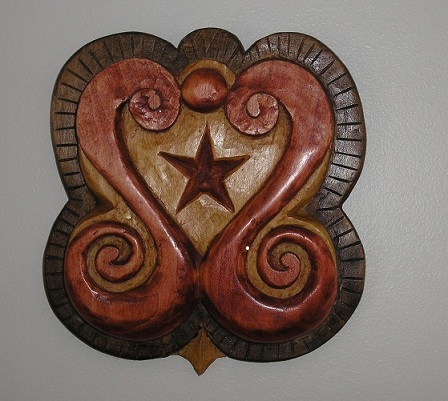

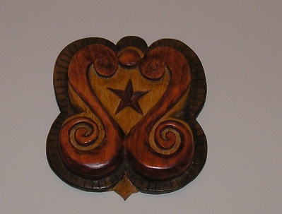

Re:finition sculpture suite stage chez Valy ? 14 Oct 2012 19:43 #65524
  • Manureva1
  • Messages : 328
Voici la sculpture avec finitions teintées , mais cela a bien fait ressortir les défauts :( sans vraiment d'amélioration ... enfin, je garde tout de même ! :)
Re:finition sculpture suite stage chez Valy ? 15 Oct 2012 13:24 #65544
  • Manureva1
  • Messages : 328
suivant l'éclairage , on voit tout de même beaucoup les défaut surtout avec le flash ... :angry: en réel , on fait moins attention tout de même
Re:finition sculpture suite stage chez Valy ? 20 Oct 2012 08:59 #65726
  • zona
  • Portrait de zona
Pour ma part je la trouve réussie, le bord trop foncé a mon gout, mais c'est perso.
vous etes un peu dure avec vous meme
la sculpture ca doit etre tres difficile pour la finition, le moindre petit défaut ressort avec les teintes, car les creux, les arretes, la porosité du bois foncent plus.
bravo !
