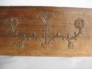

Bonjour les Sculpteurs,
Pouvez-vous me dire pourquoi il y a tous ces petits trous tout autour de cette sculpture, et quelle technique ont-il employé.
Merci d'avance pour vos réponses
Bonne journée
Lydie

la technique est simple chez nous ont dit qu'il est "cuçonné" ou si tu préfère qu'il est bouffé par les bestioles....

Effectivement il s'agit là de l'oeuvre des petites bébêtes mangeuses de bois :cheer:
Re:Renseignements 25 Oct 2011 09:45 #51085
Re bonjour,
Un nouvel examen de la photo me fait penser que je suis peut-être allé un peu vite dans ma réponse, et effectivement il y a une série de trous tout autour de la sculpture qui viennent souligner les motifs.
C'est la première fois que je vois ça et je dirais que ces trous ont été faits avec une sorte de poinçon mais je m'avance certainement.
David

oui c'est bien ca la sculpture a étée soulignée !

Effectivement elle est bien mangée par les "cÔ" comme on dit chez nous ;)
Mais comme le fait remarquer Sampikote, il y a des petits trous qui souligne le motif, peut-être une technique "très locale"

Ne serait ce pas des traces de report du dessin?
Explication: le dessin est fait sur papier ou carton, le report est fait grâce à de petit trous. (on voit bien que ces trous font tout le contour du motif).
Normalement on aurait du les faire moins profondément (ou creuser plus)
C'est une méthode utilisée assez souvent en perçant le carton puis en passant
une encre qui marque l'objet à réaliser.
Ce n'est qu'une hypothèse...quelqu'un aura peut être une idée plus précise.
A bientôt
Re:Renseignements 25 Oct 2011 19:58 #51115
la traverse est trés certainement en noyer.
les trous en partie basse(aubier) sont des trous de vrillettes(normal pour du noyer)
Les petits points en paralléle aux motifs ,ils se retrouvent quelques fois pour la déco sur quelques meubles de Poitou -Charente ; Franche-Comté ; Lyonnais.
mais aussi en Bretagne ,et leur utilité était d'y mettre des clous ...
ceux là semble beaucoup trop sérrés pour les clous!
Ne pas oublier que les Ouvriers ou Compagnons de l'époque du meuble ,souvent changeaint de régions et improvisaient des styles ou motifs récupérés au cours de leurs voyages..malgré des spécificités régionales.
Est il possible d'avoir une photo du meuble ou des autres éléments ;car cela pourrait peutêtre permettre à certain(e)s d'entre nous d'apporter une réponse plus précise;et il est toujours interressant de connaitre les histoires ou coutumes d'autres lieux qui sont les notres.

Merci Michel pour toutes ces explications, le meuble était dans un tel état de délabrement que l'on a rien pu faire pour lui ... étant un meuble de famille de mon mari, nous avons récupéré juste le motif qui est en noyer, par contre le reste était en chêne enfin ce qu'il en restait, car nous somme arrivé après l'attaque des Vrilles et autres mauvais traitements ... elle servait à empiler le bois !

pour la sculpture au couteau je me serre d'un compas de dessinateur qui a une pointe fine
la pointe du compas pour les figures peuvent étre plus éloignier pour des courbes sur le dessin
et pas d'un compas de menuisier qui a une pointe plus grosse cela doit etre le qua pour cette scupture

les trous sont fait à l'aide de clous et un marteau comme le dit michel il etait possible de voir se type d'ornements sur les meubles bretons et d'autres régions
