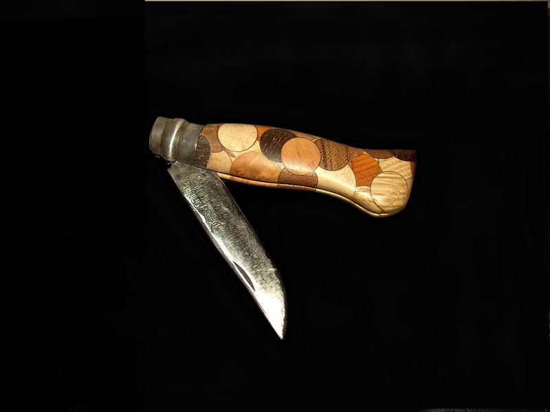

Voici mon dernier opinel, réalisé dans un collage de plusieurs bois ( hêtre, platane, érable, chêne, if, noyer, wengé, zébrano, merisier, poirier, acajou, ...).
Finition vernie.

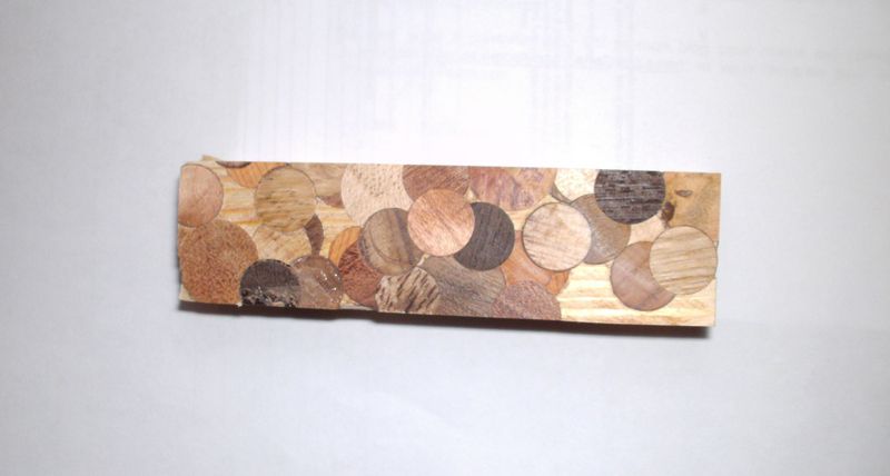

Le collage:

Re:Couteau 24 Mar 2011 20:04 #40542
  • selma
  • Portrait de selma
  • Messages : 648
Il est très joli, bravo Augustin
Selma,
Mon blog
Re:Couteau 24 Mar 2011 20:26 #40545
  • didier 36
  • Portrait de didier 36
  • Messages : 378
Bonsoir Augustin,très joli manche de couteau,c'est original et ça sort de l'ordinaire,Bravo
Re:Couteau 24 Mar 2011 22:52 #40558
Bonsoir Augustin
Moi je dis bravo, très beau, beaucoup de patience et d'originalité!
J'aime beaucoup
Anne
Re: Couteau 25 Mar 2011 04:36 #40562
Bonjour Augustin
Trés beau travail.
Comment procèdes-tu ?
Je sais la curiosité est un vilain défaut !! J'assume.
Re: Couteau 25 Mar 2011 06:50 #40564
Merci pour vos compliments :blush:
@Bernard run: Tout d'abord j'ai pris une chute (ici du sapin mais la prochaine fois je prendrais un bois noble) dans laquelle j'ai percé des trous de 15 ou 20 mm. Après cela, il suffit avec une mèche à bouchon de faire des tourillons pour boucher les trous.
Les premiers bouchons sont collés puis on repart pour un tour (perçage, bouchage-collage, ...).
L'inconvénient du sapin est sa fragilité comparé aux autres bois présents sur le couteau, il s'effrite un peu sous la râpe donc j'ai été obligé de ne pas en laisser sur mon collage. En prenant du noyer, par exemple, je n'aurais pas eu besoin de tout enlever donc moins de trous et de collage à faire...
Re: Couteau 25 Mar 2011 07:40 #40565
Ok Augustin
Bien vu et original.
Tu nous montrera le prochain.
