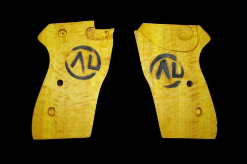

J'avais comme modèle les plaquettes d'origine en plastique; qui présentent sur la face inférieure des cavités et petits trous devant être, en partie, reportés sur les nouvelles plaquettes.
La première difficulté a donc été de tracer et de réaliser ces trous en cohérence avec le dessus des plaquettes.

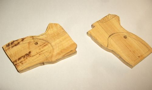

S'en est suivi la sculpture de la face supérieure à l'aide d'outils de sculpture mais aussi des râpes F.T.P.

Les plaquettes en plastique

Après les premiers coups de gouge

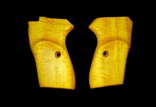

Après finition

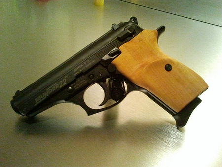

Sur l'arme

peut être pourrais tu rajouter des stries sur les plaquettes qui outre un aspect physique intéressant permettraient également de ne pas glisser entre les mains. C'est relativement facile à faire.

Pour les stries, le tireur n'en voulait plus c'est pour cela qu'elles n'y sont pas.
Par contre si j'avais du les faire, je ne sais pas vraiment de quelle façon j'aurais procédé car c'est très fin.
Aurait-il fallu utiliser un burin ? ou une autre façon est plus simple ?
J'attends les avis des sculpteurs

arme de 4 eme catégorie en 22 LR.....Warning !
les stries sur les splaquettes se font avec une scie type onglet un peu spéciale et la lame est du type à métaux, car elles(les stries)ne sont pas bien profondes, juste anti-dérapantes

Merci pour le conseil de boite à onglet. J'essayerais sur une chute pour voir.
