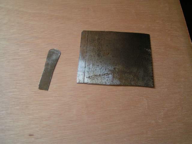

Bonjour Jean claude .
Comme te l'as indiqué JJ il faudrait que tu arrondisses tes formes et si tu ne veux pas ponçer ,essayes de te fabriquer des racloirs de différentes formes en les découpant dans une vielle scie égoîne (8/10ème de mm),tu laisses une partie plus longue de 1cm de large pour l'insèrer dans un manche en bois.Pour faire le manche,soit au tour ou dans un morceau de section carrée,il faut faire une fente pour insèrer la lame et bloquer avec une virole.
Moi les miens sont fait comme ça.
voila si cela peu d'aider.
Je te mets une photo des racloirs.

Re:tete de cheval 16 Jan 2011 12:24 #36453
  • didier 36
  • Portrait de didier 36
  • Messages : 378
Bonjour a tous,JJ tu as une excellente idée de mettre un pas a pas ,car le but du forum est de faire partager ces idées et d'aider ceux qui ont besoin de conseils,quand ont peut les aider évidemment,ci joint les photos de la fabrication des racloirs .
Découpage de la forme voulue.
Sciage de la fente dans le manche et découpage de la virole,ici un morceau de tube applati.
Assemblage de l'ensemble en force.
Je joins en temps une photo d'un étau de sculpteur que j'ai fabriqué,la vis est une vis récupérée sur un ancien cric de voiture.
Dimensions de l'étau:
Longueur 370mm
Largeur 160mm
Hauteur180mm

et pour les racloirs en creux tu fais comment ?
Re:tete de cheval 16 Jan 2011 19:18 #36462
  • didier 36
  • Messages : 378
Pour les racloirs en creux,tu traces la forme a la pointe a traçer ,tu peux dégrossir a la meuleuse ou autre d....l et tu finis a la lime.
