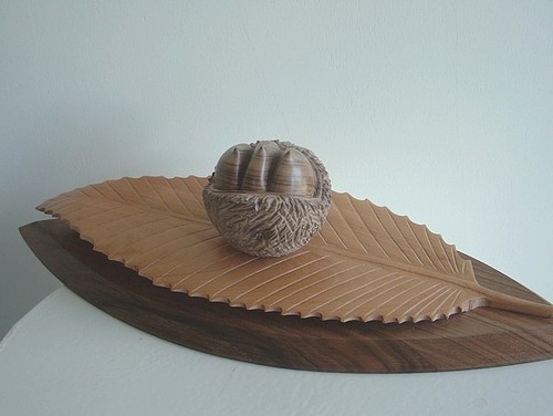

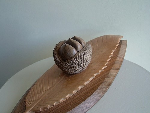

Ces temps -ci je suis dans les commandes insolites !
bogue de châtaignier sur feuille.
Longueur de la feuille 32cm x 10 cm .Bois Merisier .
Bogue 6cm , bois Noyer .
Support bois Noyer .
Finition cirée.

Il est très joli ton "pelouss" René ... comme tu le dis, plutôt insolite comme réalisation et original ... et bien sur très bien exécuté, même si ça ne doit pas être facile de représenter les piquants, très belle finition aussi ... Bravo !

C'est tres beau, j'adore.
Vous dites que c'est une commande, est-ce que la personne
souhaitais cette confirguration, la bogue sur la feuille,
les trois fruits dans la bogue ? Ou bien c'est vous qui
l'avez orienter ?
et le choix des bois ?
C'est juste pour savoir comment se définit une commande.
encore bravo
stephane

Bonsoir stéphane
Oui, c'est souvent le cas , les gens veulent quelque chose de précis et de bien personnel c'est pas toujours simple de se comprendre .
Par contre pour le bois c'est souvent moi qui décide .

et encore quelques questions :
est ce que vous faites un modele en terre pour présenter au client
ou bien des dessins ou une maquette en bois ?
Surtout pour l'aspect donné a la bogue, y a-t-il eu des essais ?
Je sais ça fait beaucoup de questions mais c'est des points qui sont rarement abordés

C'est très bien de poser des questions , c'est bien le but d'un forum aussi .
Je n'ai pas souvent recours à une maquette mais ça arrive parfois quand il y a une mauvaise compréhension avec le client .Les gens ont du mal à visualiser dans l'espace .
Pour la bogue , là j'ai réalisé une ébauche en tilleul , ça parle beaucoup mieux qu'un dessin .J'avais à faire en plus à des gens spécialisés dans le bois (centre régional de la propriété forestière languedoc Roussillon)
L'ébauche permet une meilleure entente mais elle a l'inconvénient d'y passer du temps !
les aiguilles n'étant pas réalisables dans la masse , j'ai essayé plusieurs aspect à la gouge , le burin a été le plus intéressant .
Pour ce qui est d'un bas relief par exemple le dessin est suffisant , là c'est plus la pratique et l'expérience qui sont utiles .
