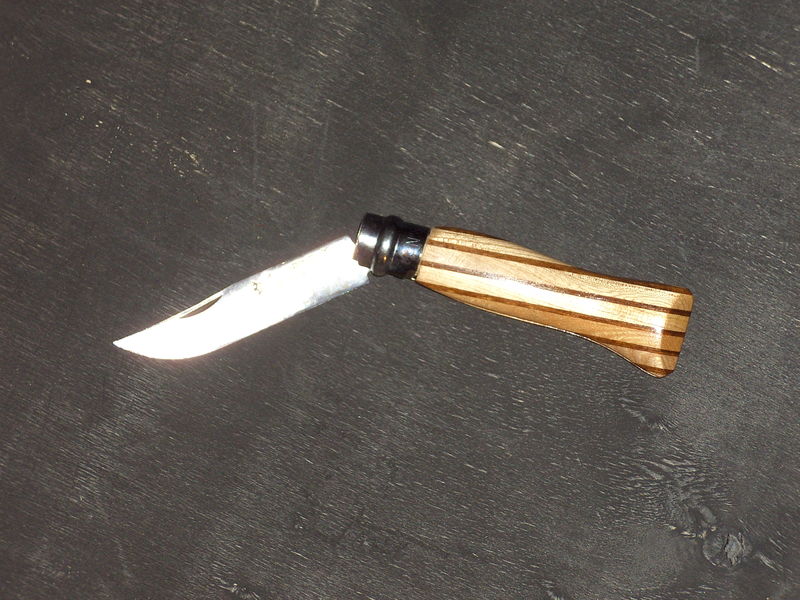

Voici un le nouveau de la gamme automne-hiver 2010 de chez Guchti
Un opinel en orme et citronnier pour un ami
Ébauche du corps au tour (j'aurais du le faire à la scie à ruban finalement) et finition à la râpe.
J'ai donc pu essayer une des râpes de chez FTP (piquées main), avec la piqure 11 c'était le rêve :silly:
:silly: :silly: :silly: :silly: :silly: :silly:
Le résultat

Beau résultat Augustin,tu es vraiment
un touche à tout.

Superbe robe Augustin.
Comme les couches sont en biais, le dessus doit ètre joli, ainsi que le dessous.

Augustin, voilà un sujet qui m'interpelle, au delà du fait que ta réalisation est très réussie.
Moi je voudrais sculpter, que dis je voudrais.....je veux sculpter des manches d'Opinel, comment fais tu la fente ou vient se ranger la lame (sachant que je n'ai pas de gros outillage).
Valy ne pourrais tu pas faire un sujet des onbjets réalisés avec l'Opinel dans ta région ?
Re:Opinel 06 Nov 2009 19:37 #21598
jj écrit:
J'ai réalisé la fente à la toupie avec une lame de 1.2mm d'épaisseur. En passant deux fois on atteint les 2 mm requis pour la lame.
Je souhaitais d'abord le faire à la scie à main mais ma scie japonaise fait 1 peut être 1.5 mm donc pas assez pour une lame d'opinel.
Dernier souci qui empêche l'utilisation de la scie à main c'est la forme arrondie de la lame, impossible à faire à la scie à moins de recoller un bout de bois dans la fente en bout de manche.

...il faut donc que je trouve une autre astuce....peut être avec une Dremel ?

Super ton opinel et bien content que la râpe te plaise. Tu t'ai servi de L'effilée et pas de la Fauteuil?
Je n'ai utilisé que l'effilée car je n'avais pas emmené l'autre :( mais ça convenait quand même très bien pour laissé qu'un minimum à poncer.
Les personnes présentent à l'atelier ont d'ailleurs été surprissent par le travail de piquage si régulier !

La Fauteuil, te servira davantage pour le dégrossissage, pour la finition l'Effilée vas trés bien.

pour faire le coup de scie ,
il suffit de fabriquer une boite ,avec un serrage pour maintenir l'ébauche du manche .
cette boite sert aussi de guide ,
que ce soit sur une scie circulaire de table (il suffit de monter la lame à la hauteur voulue et de reculer légérement ,
ou scie radiale ,ATTENTION ,avoir une trés bonne butée pour éviter que l'ébauche ne soit arracher de la boite lors de l'attaque ...
la fente exécutée ,elle par la suite avec une piéce d'acier ou un CP de faible épaisseur servira pour le maintien de l'ébauche lors de la finition du manche.

Il ne faut pas oublié le diamètre de la lame qui doit être petit si l'on veut respecter la profondeur où s'enfonce la lame.

Peut-être ne savez-vous pas qu'on peut acheter des ébauches d'Opinel ? Il ne reste plus qu'à sculpter le manche. La lame est déjà en place.

Mais cela m'étonnerai fort de trouver un tel collage :laugh:

effectivement ça se vend en plusieurs essences, le manche est plutôt carré en bout ce qui laisse de la matière pour la sculpture, c'est pas mal, mais on ne trouve pas de collage permettant de réaliser le travail effectué sur le couteau d'Augustin.
