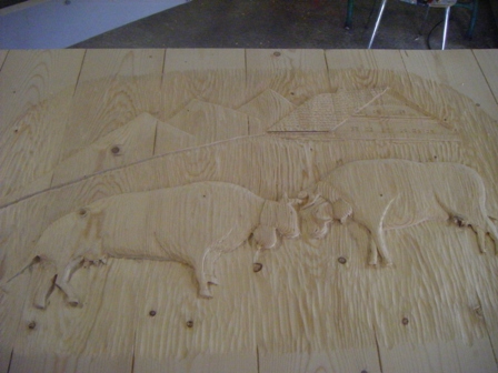

voila quelques photo de panneau réalisé dans du sapin (vraiment pas terrible voir nul a travail mais bon) dans mon entreprise donc pas pour mon plaisir personnel, mais j'ai apprécier de travailler au chaud a l'atelier au lieu de deneiger les toits pour posé de la pierre de lauze avec les collégues!! :) c'est un travail trés simple mais je vai le partager quand meme.
bon copeaux a tous!

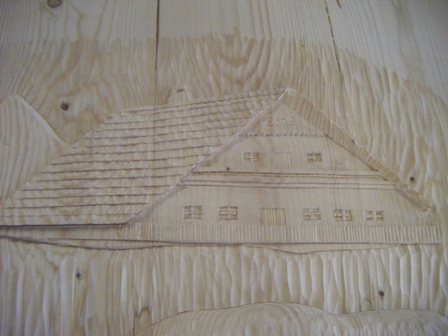

quelque détail....

Super !
J'aime beaucoup le fait que tu ait fait des petite entailles autour des animaux et du reste ça rend très bien.

Julien, j'aime assez ce genre de sculpture,
même sur du sapin, faut quand même le faire.

Je suis d'accord avec toi, le sapin c'est vraiment pas le bon matèriau. Dans les pays nordiques, ils travaillent le bouleau. Je l'ai déjà travaillé ici, mais le leur a un grain tellement serré par le froid, qu'il en devient dur ; Ils en font de tout mème des meubles, comme des chaises, tables, armoires et sculptures.
Je trouve que tu t'en sors bien pour du sapin. Le dessin est-il de toi ? Ou, est ce une copie ?
Les maisons sont savoyardes. C'est un panneau de porte déjà fait ? Alors pourquoi n'y a t'il pas de cadre ? sinon, est-il destiné à un meuble ? Dois tu faire le cadre ? Pour éviter quil gondole ?
J'ai l'impression de voir les joints de planches s'ouvrir. (?)

oui le dessin est de moi, les vaches sont pas trés bien dessiner, et le chalet et savoyard de la vallée d'abondance ( je vien de la yaute et oui :)
et c'est un panneau publicitaire pour un fermier qui vend l'aoc de chez moi le fromage d'abondance, j'ai mis des baguettes encastrées de niangon ( bois exotiques )pour evitér la deformation, les joints de s'ouvre pas c juste une impression , les panneaux on eté chanfreinées c'est pour sa , mais sa risque plus de bouger avec une colle polyurétane tellement puissante quel arrache les fibres mai ne lache jamais en 15 min :) :) j'aime le travail costaud (deformation professionnel )
