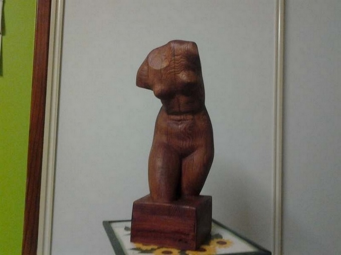

je regarde régulièrement vos réalisations sur le forum
mais il y à longtemps que je n'avais rien présenté:
Je vous présente une venus réalisée par copiage
le bloc de départ est fait avec des planches de châtaignier collées.
La machine à copier 5 axes (4 en continue + un plateau diviseur indexé)
est bricolée maison.
petite vidéo d'amateur sur google (recherche): copiage venus bois
ou sur YouTube:

bonjour fabrou,
beau résultat pour votre copie!!! vos chariots de déplacement sont sur roulements de quels types? quelles fraises utilisez vous?
cordialement

bonjour Coccinelle,
j'utilise des roulements de rollers (vendus en magasins de sport)
et pour les fraises on peu monter ce que l'on a disposition à condition d'avoir réalisé
un palpeur aux mêmes dimensions.
hémisphériques pour les finitions

j ai tenté de faire ce genre d'exercice mais ma fraise rebondi sans creuser.peut être mon chariot n est pas assez rigide qu'en pensez-vous?

peut etre trop leger aussi.
sur les copieuses de marque, il y a un frein sur les axes de profondeur pour bloquer et eviter que la fraises se balade trop librement.

l'idée du frein est intéressante.
je vais voir pour des roulements linéaires type CNC et poursuivre mes essais
merci :)

bravo pour cette réalisation....je parle de la machine

je pense que les guidages lineaires genre cnc ne sont pas necessaire, il te faut simplement fabriquer une calle qui empeche les roulettes de se soulever.
les guidages lineaires ne supportentt pas bien la poussiere
