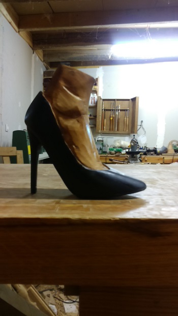

Bonjour, voici ma dernière réalisation, comme support de chaine de cheville :
La sculpture est prete à etre finie, elle n'a encore été ni vernie, ni cirée, un polissage j'oublie, le talon ne supporterait pas la pression.
Je pensais éventuellement à une mise en couleur comme les semelles rouges pour celles et ceux qui connaissent. Que feriez vous comme finition ? j'avoue que je suis autant tenté par un simple vernis, qu'une mise en couleur.
Bonne soirée

Très belle réalisation, moi je penche pour un vernis rouge pour la semelle avec le talon et vernis noir pour le soulier, c'est très tendance en Italie ce moment (les filles en sont folle, surtout la mienne)

je pense en effet que la couleur serait un plus pour cette sculpture.

La pièce est faite en quel bois ?
dommage il reste encore des traces sur
les chaussures .
Je pense aussi qu'une teinture hydro suivi d'un vernis
serait pas mal,c'est une belle sculpture.

Effectivement, je vais finalement mettre en couleur l'escarpin à la manière du soulier à la semelle rouge pour ceux qui connaissent :)
La sculpture a été réalisée en erable champetre.
Je viens de commander de la teinte chez ftfi, qui m'a plutot conseillé la teinte avec solvant, alors qu'initialement j'étais parti sur une teinte à l'eau, sachant qu'elle va relever les pores et qu'il faudra égrener, mais comme j'étais parti sur un ponçage de la chaussure, ce n'est pas un problème. Cela dit je ne connais pas les différences entre les deux types de teinte, étant habitué aux teintes à l'eau.
Que me conseilleriez vous ? sachant que je me pose la question de la conservation du produit mon atelier subit les variations thermiques au gré des saisons, je ne me vois pas investir dans une teinte que je n'utiliserai peut-etre pas pendant de longues périodes et qui risque de se dégrader (peut etre que je me fais une fausse idée mais, ne connaissant pas, je crains un peu quand meme). Voila où en est ma réflexion, j'espère ne pas vous avoir fait fuir.

Tu peux acheter ta teinte solvant ,prends
un petit conditionnement,elle se conservera
j'en ai dans mon atelier et ce n'est pas chauffé
elle se garde bien.
si tu as un pistolet ou un aérographe je te conseil de
faire avec et faire un essai sur une chute du même bois
avant normalement tu n'auras pas grand chose à poncer,
les pores ne devraient pas relever.
à + FM 29

Pas pu poster d'image du travail fini hier soir, j'espère que ça ira mieux ce soir :
Effectivement ça marche.
Merci à tous ceux qui se sont intéressé à mon travail et m'ont donné de précieux conseils, en particulier fm29 :-)

C'est du très bon travail les finitions
sont tops ,il valait mieux ne pas rater,
ça ressemble bien au cuir.
Bravo
