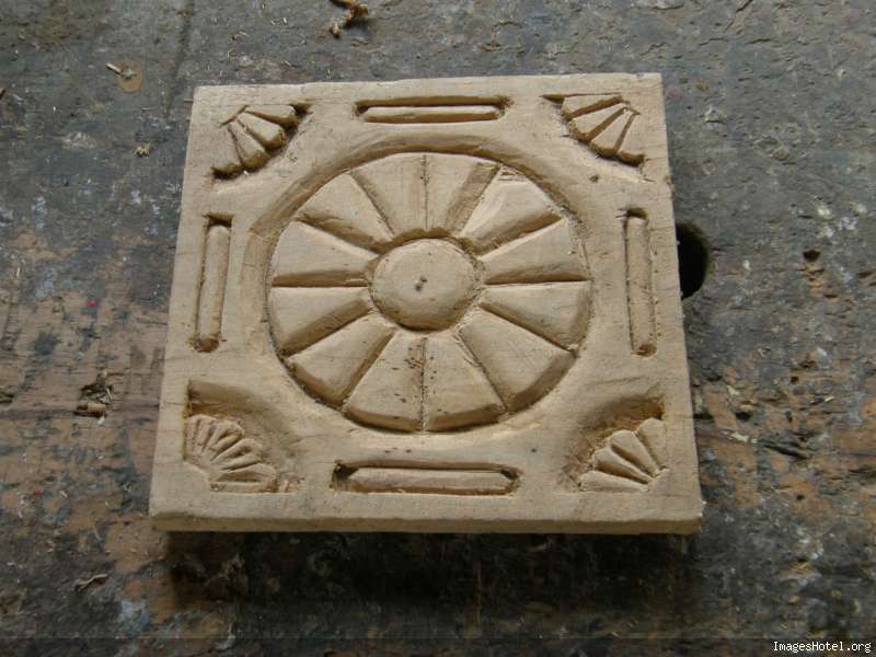

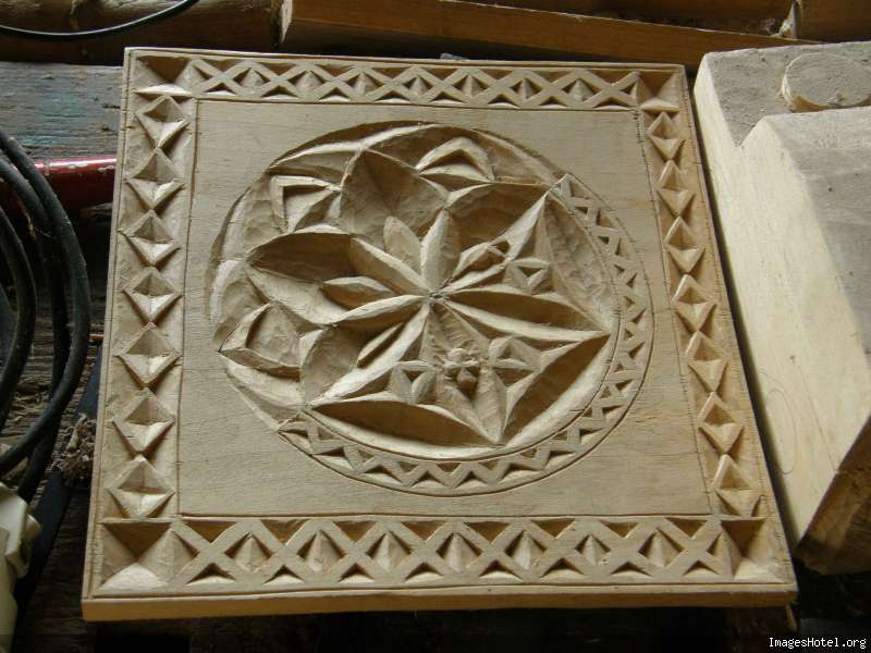

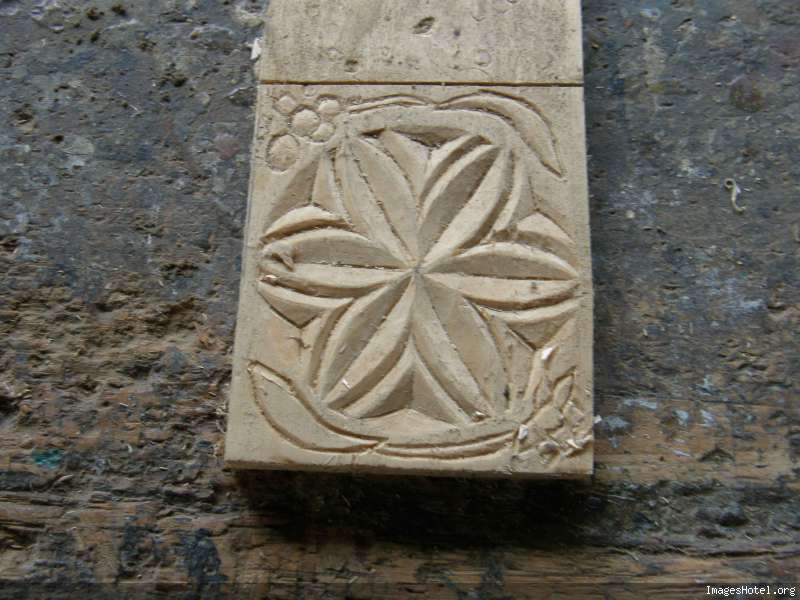

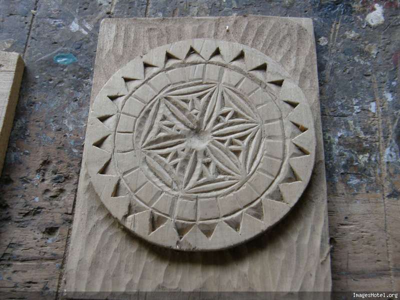

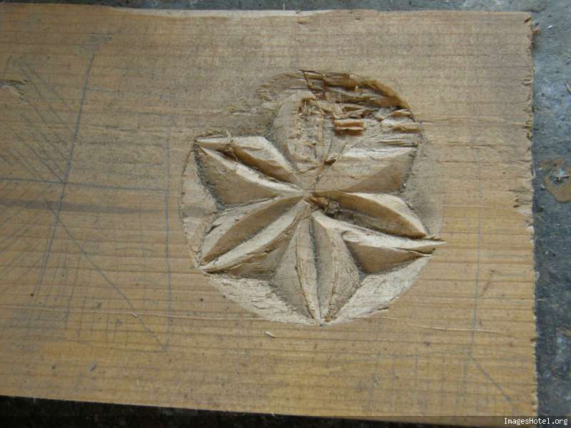

J'ai appris à des gosses à sculpter.
Je propose systématiquement au début, une rosace (peu de profondeur). Travail au compas. Cela permet de refaire le mème geste tout autour, & de voir s'ils (les gamins & adultes) s'accrochent. Ensuite un dessin d'animal, où l'on défonce le tour avant d'arrondir l'animal. Longtemps après plusieurs essais de bas relief, on passe au haut relief. Ils veulent bien entendu passer rapidement à la ronde bosse. Quand ils le font, ils s'aperçoivent qu'il y a du chemin à faire. Quelquefois certains reviennent reparfaire une rosace.
en tilleul
en tilleul
voici ce que ça devient quand ils y reviennent
Mais voici ce que donne le sapin (à éviter, à moins que tu cherches la difficulté.
Maintenant si tu veux des exemples pour la suite , j'en ai.
A bientot.
le riolu

J Comme bois, j'ai du hêtre déconseillé, trop dur, du pin à la rigeur si le grain est serré. et du sapin si t'as vraiment pas autre chose.. Les bons bois : le noyer (le roi des bois), les fruitiers, y compris le merisier. le bouleau, l'if, le buis, etc ... Mais commence par du tilleul. Si tu peux en trouver.

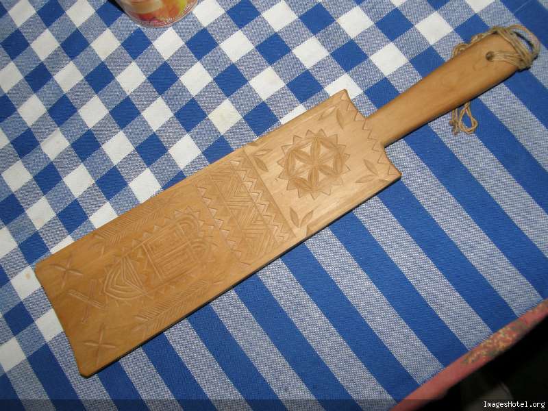

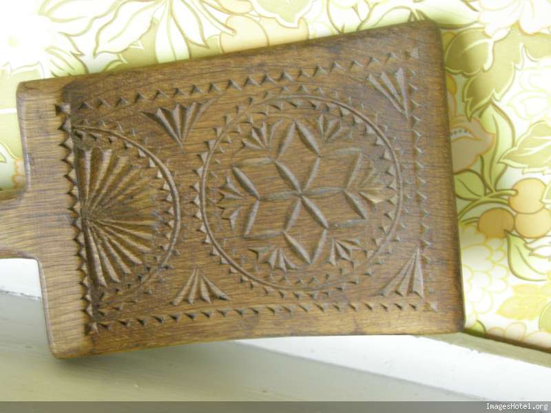

Voici quelque petites choses : cuillères & battoir à linge, et non pas comme le croit la proprio, d'un moule à beurre.

Bonne idée de nous présenter ces photos, peux tu continuer en ce sens ? Merci.

Un autre battoir à linge. Je me trompe peut ètre ?

Les battoirs & cuillères ne sont pas de moi. Je les ai mis comme exemples d'objets ayant des rosaces. Je n'ai malheureusement pas de coffre à rosace.
Mais je les ferais comme les rosaces; C'est à dire avec des nérons ou burins, etaussi des gouges. les courbes à la gouge. les triangles au néron. Les lignes droites en V au burin. Le problème de burins est qu'ils ne virent pas naturellement
