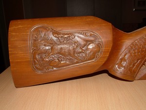

Je reviens sur ce que te dit jacky ,(si la crosse est évidée ) ne sculpte pas trop profond 3mm ou 4mm c'est suffisant pour donner du relief ( je te joins une photo d'un modèle que j'ai réalisé pour un client je suis allé à 3mm c'est vrai c'est pas beaucoup mais si tu vas trop bas la crosse risque de se gauchir ! tout dépend du motif que tu vas réaliser )
