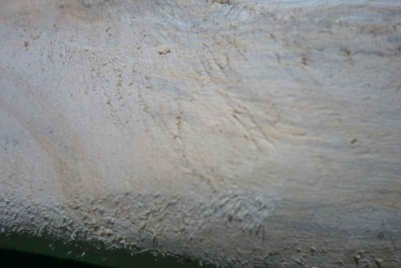

Bonjour. Je suis sculptrice sur bois, mais autodidacte. J'ai récupéré un bois chez un élagueur, du magnolia je crois. A la coupe, pas de problème, mais au ponçage, il peluche. Quelles sont les astuces pour réussir le ponçage, sans qu'il peluche? Merci par avance.

mais en tournage quand cela m'arrive après ce ponçage je passe une couche de fond dur cellulosique incolore dilué à 10% et après séchage je n'ai plus ce phénomène de pluche ou il est vraiment atténué et dans ce cas je repasse après égrainage une autre couche de fond dur.
mais attention cet écrit est simplement une réflexion et surement pas une méthode. il serais dommage d' abîmé un travail quel qu’il soit à cause de cet astuce.
faire un essai sur une chute de ce bois
cordialement

Même conseil que Roger , vernis puis ponçage .
En stage , on avait appris en passant un coup d'éponge d'eau chaude ça relève les fibres puis ponçage.

les armuriers lorsqu'ils préparent une crosse de fusil ; avant de passer le vernir au tampon, il humidifient le bois ,ce qui releve les fibres ;) comme dit plus haut, une fois le bois sec, ils le poncent et répètent cette opération plusieurs fois ; j'ai pu voir le résultat, on ne sent plus rien, lisse comme la peau des fesses d'un bébé ! ;)
