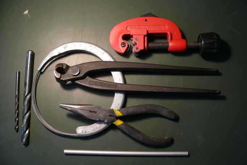

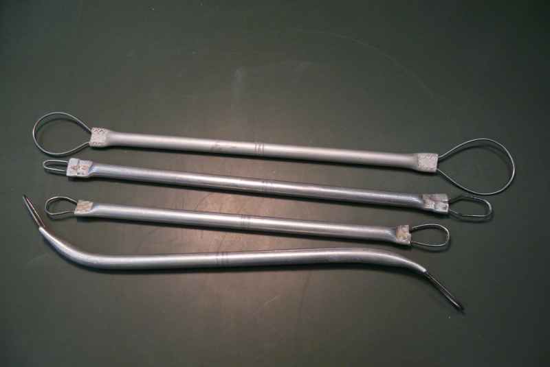

Je me permets de vous transmettre ce tutoriel pour la réalisation des mirettes de modelage qui permettent :
- une suppression rapide de matière (dans l'argile, la plastiline ou éventuellement la cire).
- de placer les lignes principales.
Ces outils ne permettent pas de travailler le bois mais ils sont utiles pour la réalisation d'études préparatoires d'une sculpture sur bois.
La réalisation est simple et peu couteuse pour des outils durables dans le temps... Les miens ont plus de 15 ans...
Les mirettes peuvent être réalisées en version droite ou coudée. La longueur minimum est de 160 mm car il est parfois utile de pouvoir tenir ses outils à deux mains.
Le matériel nécessaire: Corde à piano en 0,8 mm, tube d'aluminium en 6 mm, pinces, coupe-tube ou à défaut, une scie à métaux, des forets de différents diamètres et un étau.

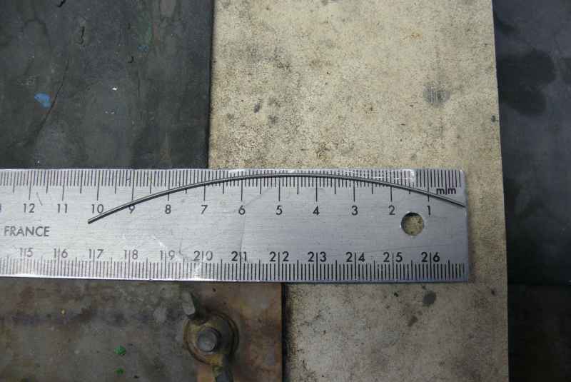

Déterminer la longueur nécessaire de corde à piano.

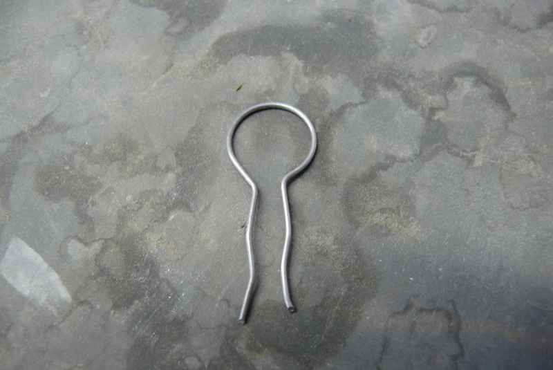

Cintrer la corde à piano autour d'un foret p.ex. Cela permet de définir le diamètre de l'anneau.
La suite dans un second post....

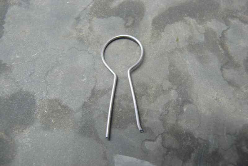

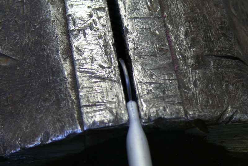

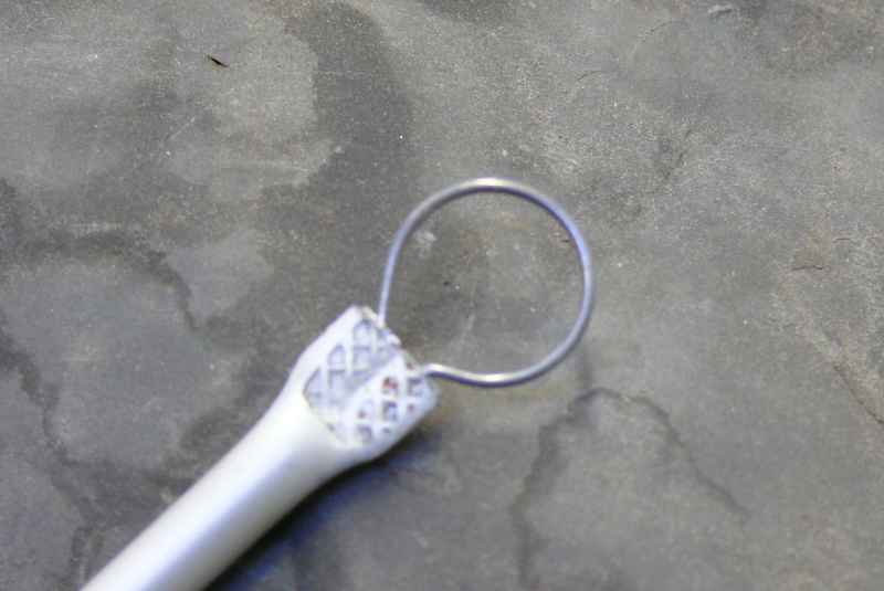

Nous obtenons ceci.
Il est important de plier la partie qui sera logée dans le tube pour favoriser l'"accroche" et éviter à l'anneau de sortir du tube.
Les plis ne doivent pas être trop accentués, sinon, ça ne passe pas.

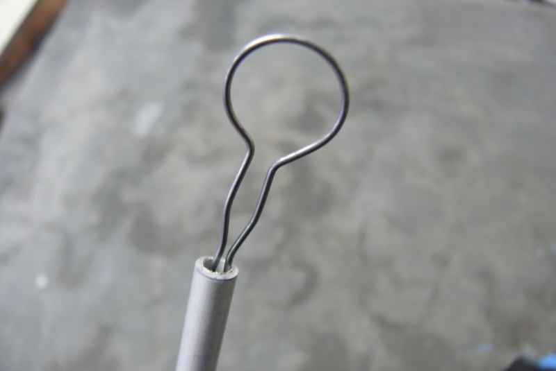

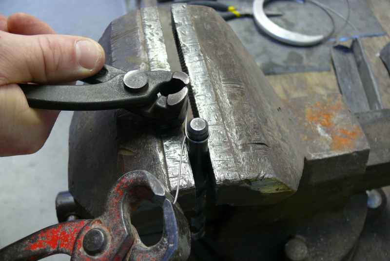

Il faut maintenant écraser le tube dans l'étaux sur environ 8 mm.
Nous obtenons ceci.
Ces outils n'ont pas besoin d'entretien, juste un coup de chiffon.
J'espère que ce petit tuto vous sera utile.
