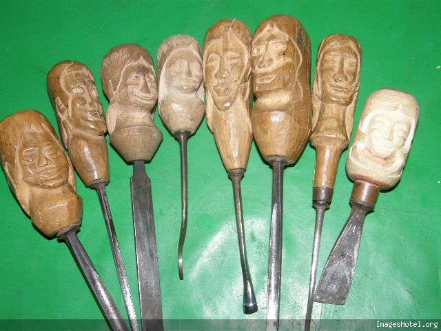

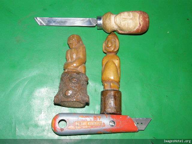

Les outils préférés de mon fils : un néron & une gouge méplate minuscule.
& les miens : Un cutter à lame fixe & un néron fait avec une vieille lime..

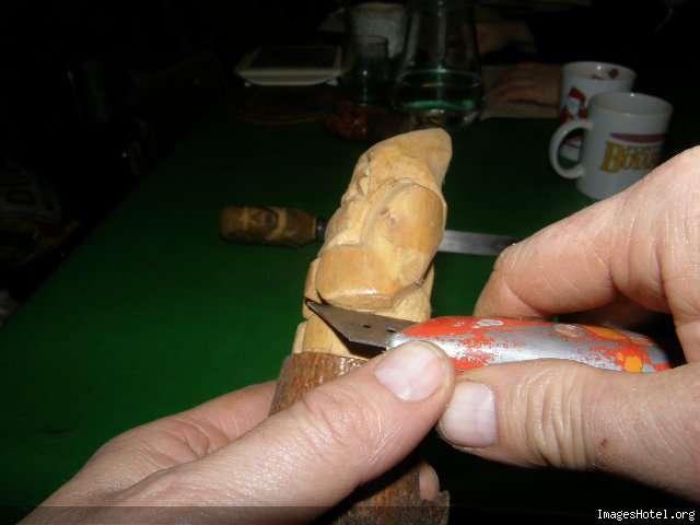

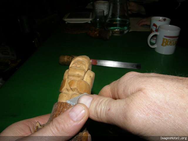

VALY, Voici comment je tiens le cutter.
Et dans l'autre sens, un pouce sur l'autre.

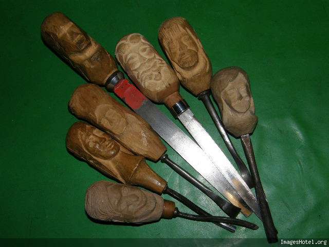

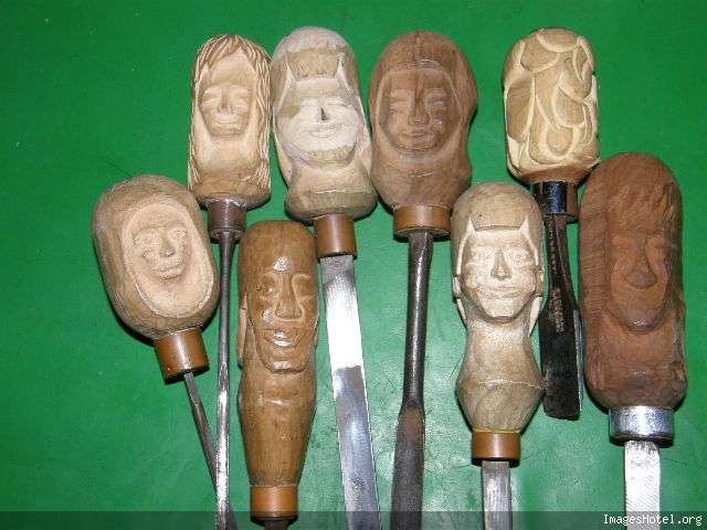

J'ai fait les manches souvent avant de les emmancher.
Bien sur, j'en ai beaucoup d'autres, de beaucoup de marques différentes.
J'aime bien récupérer de vieilles limes que je transforme en gouges ou gouges méplates.
Un long travail sur la meule pour ne pas la bleuir.
Les enfants à qui j'apprenais à sculpter, (jamais dans la main) toujours sur une sellette faite avec des planches de palettes, adoraient ces anciennes limes & se bagarraient (gentiment) pour la gouge à manche rouge (présentée.)
