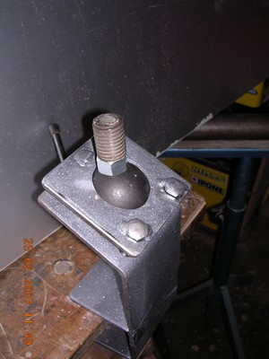

comme je suis admiratif de vos réalisation ,je voyage dans votre rubrique et je me permets de vous montrer le genre d'étau à rotule que j'ai réalisé pour quelques centimes d'euros pour mettre une platine qui me permet d'adapter mon mandrin de tournage et de fignoler mes réalisations ,je pense qu'avec cette base un bricoleur pourrait réaliser un support à griffe permettant de tenir votre morceau de bois et de tourner autour sans géne ,
Jacky (pas le sculpteur)

Re: étau à rotule 10 Oct 2007 19:18 #6286
  • sdol1
  • Portrait de sdol1
Bonsoir ,
Personnellement je ne fais que du tournage et de l'ébénisterie ,je me suis servi de cet étau pour structurer un morceau de bois à la disqueuse,et finir l'espèce de truc indéfinissable qui se trouve sur la première photo, mais pas en tapant dessus étant donné que je ne fais pas du tout de sculpture ,mais il est très rigide ,ce qui peut donner des idées c'est le principe de la boule prise en sandwich entre deux morceaux de fer plat qui peuvent à la demande être plus épais donc plus rigide de même que le système de fixation peut très bien être aussi réalisé sous forme d'une platine fixée avec des tire fonds sur un tronc le même principe que les enclumes ,ce qui permet de tourner autour de la pièce à travailler ,c'est un bricolage comme à mon habitude de manière à minimiser les frais d'accessoire divers bien que pour vous sculpteurs cet outil est pratiquement indispensable ,
cordialement
Jacky

salut jacky
très sympa ta rotule en métal je vais demander a mon bof de me le faire petite question
a la frappe comment bloque tu la rotule ne glisse telle pas
Re: étau à rotule 11 Oct 2007 18:51 #6291
  • sdol1
  • Portrait de sdol1
Bonsoir Jacky le sculpteur,
pour ce qui est du blocage c'est la grosse vis noire sur la photo qui bloque
les deux autres dont on voit la tête soudée sont seulement légèrement serrées si tu me donne ton adresse mail je peux te faire un petit dossier photo et en plus le petit croquis de ce que j'explique qui serait je pense plus robuste pour vous les sculpteur,j'ai fabriqué pour un copain le même étau que le mien en partant d'une boule de pétanque de camping et cela va très bien ,
je reste à ta disposition pour plus de détail si besoin
cordialement
